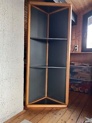

Ich habe viel Flötotto zu Hause. Sehr gute Idee. Preise liegen dafür oft unter 100.-€ Ist halt nur interessant, wenn in der Gegend. Standardhöhe ist halt 74cm. Dann noch das doppelte. Auf dem Bild sind es dann die 1,48m
Ursprünglich sehr teuer. Designklassiker. Will aber niemand mehr haben und deswegen sind die Preise oft absolut im Keller!

Es ging mit halt darum, dass die Dinger - wenn sie verramscht werden, noch einen guten Zweck erfüllen. Das Problem, dass die Meisten haben, ist ja das der festen Verbauung und eventueller mangelnder Hinterlüftung. Da ist so ein Gefährt auf Rollen eine große Hilfe! Man löchert die beiden schmalen Wände mit Bohrungen, füllt die Dinger mit weichem Material wie Sono und pappt hinten Schaumstoff drauf. Dann kann man sie locker in der Ecke stehen lassen, mit Abstand zum Hinterlüften und bei Bedarf "press" in die Ecke rücken. Der Schaumstoff hinten verhindert dass Luft entweicht und erhöht die Wirkung. So hat man einen schönen Eckabsorber.
Zudem gehe ich davon aus, dass die aus gutem und kindergerechtem Holz hergestellt sind!
