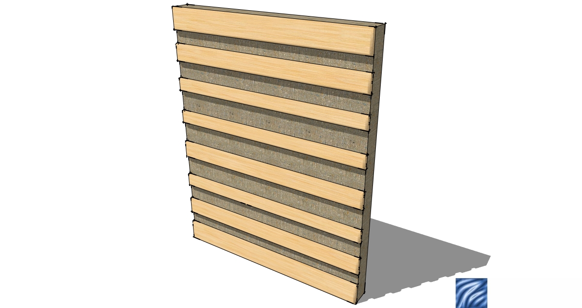

wenn man eine wissenschaft daraus machen möchte: den dämmstoff in plastik (luftdicht), darüber molton, dann mit holz verlatten (543 Sequenz)

Ich werde die Sonorock Pakete auch eingepackt lassen und einen Rahmen aus Latten darum zimmern.
