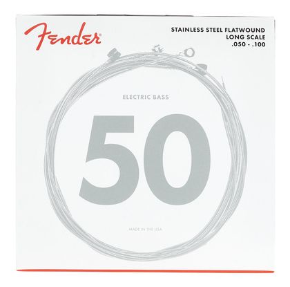

Roundwound Saiten kamen wohl ca. 1963 auf den Markt. Ich glaube, Rotosound hat die damals entwickelt. So sind logischerweise alle Songs vor '63 mit Flatwounds eingespielt worden :)
ich denke, dass du mit Flatwounds über DI schon sehr nahe an den Sound von "Higher and Higher" kommst.
Die hier haben mehr Höhen als die üblichen Flatwounds, sind also vielseitiger einsetzbar. Wenns denn richtig mumpfen soll, einfach am Höhenpoti drehen.

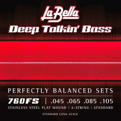

wenig Sustain, aber viel voller Muff....schwer zu beschreiben
Perfekt beschrieben. Genau deswegen habe ich die LaBella 760FS...
...von meinem Preci genommen. Aber Obacht...die Dinger haben einen Zug, der den Charme einer Bahnoberleitung versprüht.
Die FL aus gleichem Hause gehen etwas rücksichtsvoller mit dem geneigten Motown Jünger um. Wer es sich besorgen will, greift entweder zum Jamerson Signature Satz von LaBella (110er Flachdrähte), oder zu den Dean Markleys. Klick
Steif wie eine Morgenlatte, ultradickes "Thudd" wenig Sustain und Tiefmitten wie ein Aufwärtshaken.

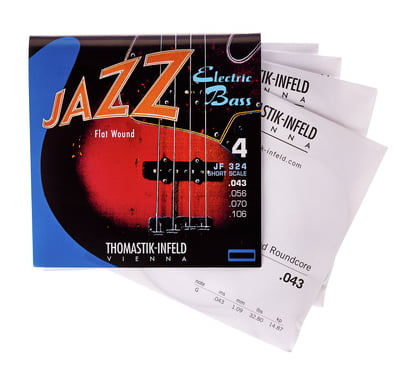

Mir persönlich ist das alles too much und ich greife zu den 9050...die habe ich seit einem guten Jahr auf meinem möchtegern 62'er Preci und ich könnte glücklicher nicht sein...sowohl klanglich als auch bezogen auf die Kosten.
Bevorzugt man eine sehr weiche Saitenspannung bei viel Holz im Ton und gleichsam wenig Sustain und fast gar keinen Höhen und Hochmitten mehr, greife man zu den Tomastik Infeld Flats.
Und nun...zahlen und glücklich sein...:D
