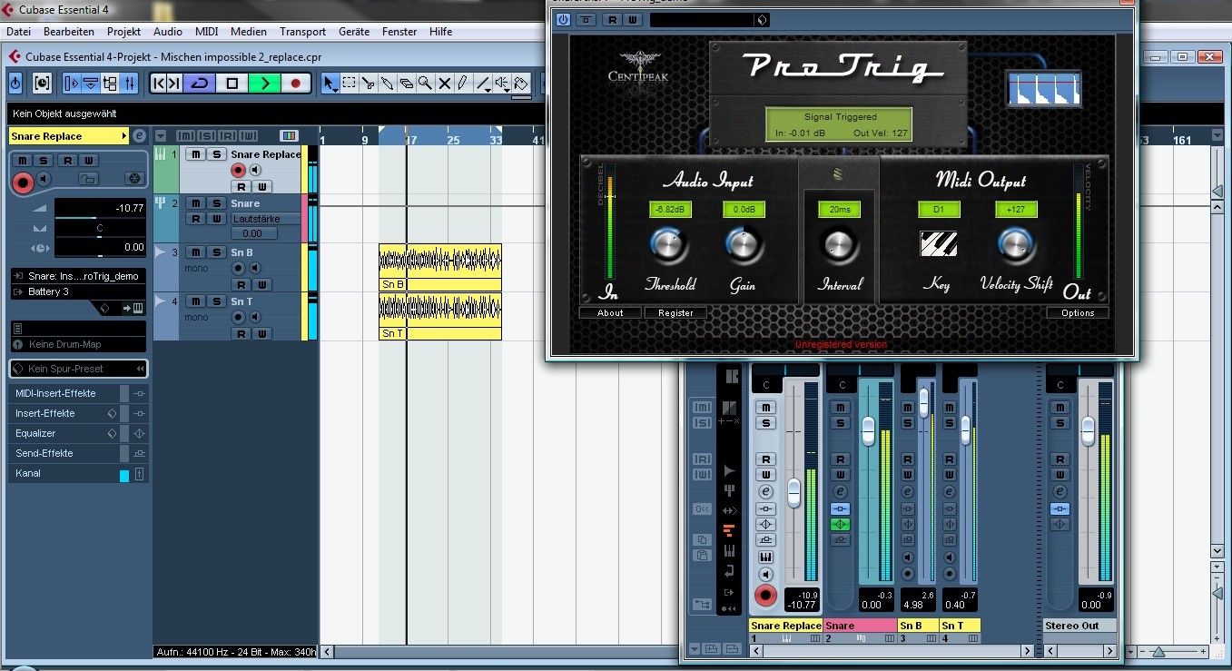

Doch die Demo funzt. Du musst nur den MIDI Kanal auf Aufnahmebereit schalten, sprich den roten Knopf drücken. Dann gehts ;) Habe ich selbst gerade eben ausprobiert. Also ich würde auch das ProTrig empfehlen.

Und dann wenn du ProTrig richtig eingestellt hast kannst du die MIDI Ausgabe auf der MIDI/Instrumentenspur aufnehmen und fertig ist dein Trigger.
EDIT: Bei ProTrig auch die richtige Note angewählt?

Anbei ein Screenshot... also bei mir funzt es:
EDIT: noch ein Screenshot von der Aufnahme de rMIDI Spur...
