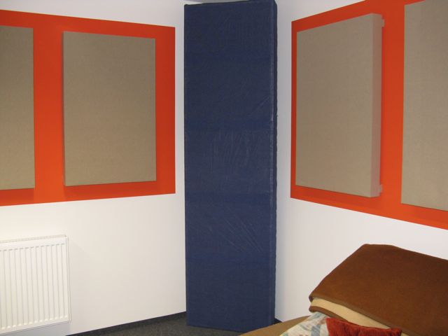

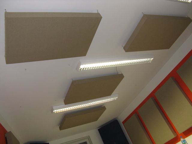

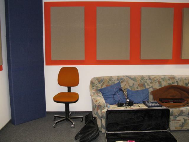

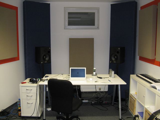

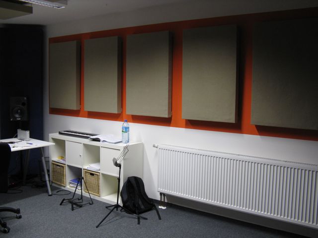

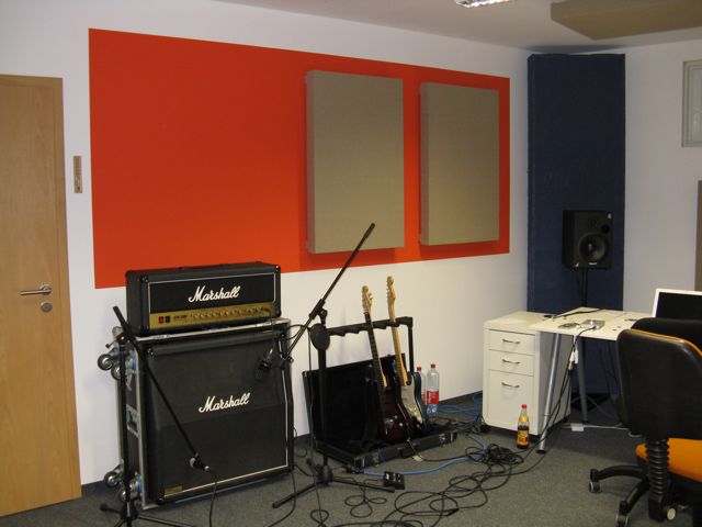

Den Raum hab ich akustisch optimiert, so gut ich es mit meinem vorhandenen Wissen konnte. Klingt imo sehr gut... Messungen sind leider noch nicht vorhanden, da ich noch nicht die Zeit hatte, mich da einzuarbeiten.

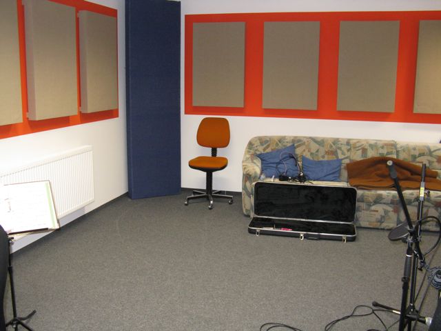

Bilder siehe Anhang. Das, was auf den Bildern zu sehen ist, sind DIY-Absorber aus Steinwolle (die in den sind Ecken doppelt so dick wie die an den Wänden).
rein optisch klingt das ja schon recht gut ;-)
wie groß ist denn der raum? das kommt auf den bildern nicht so gut raus... schaut aber recht vernünftig aus...

Der Raum hat 26 qm... hier noch ein Bild, auf dem zu sehen ist, wo das Schlagzeug stehen wird.
