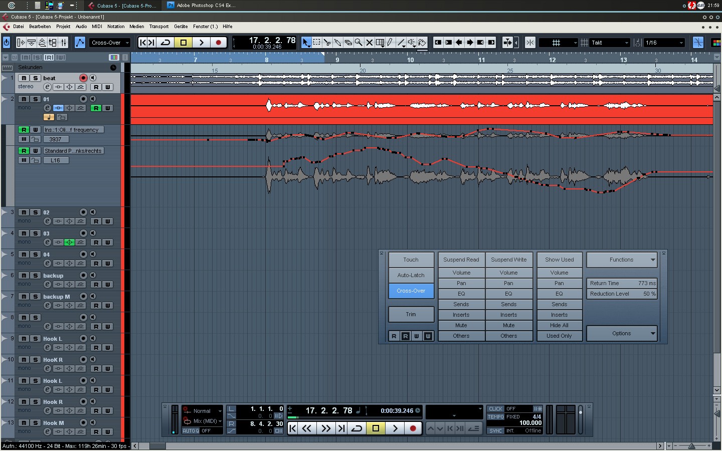

Spiele gerade mit meiner Automation im Projekt rum
Teste neue Sachen aus, und da bin ich auf ein Problem gestoßen,
das ich nicht die eine Automation kopieren kann, um sie in eine andere Automation einzufügen.
Weiß einer wie man das Problem am besten lösen kann?

gibts dort bei "options" nichts?
hab noch net auf c5 gearbeitet, also keine ahnung, aber wie wärs denn mit markieren, kopierem, einfügen!?

Druma_joko schrieb:
ja geht leider nicht,oder mach ich was falsch?
es geht über Kopieren (Strg+C) und einfügen (Strg+V).
davor mußt du die die enstprechenden Automationen markiert haben und in der neuen Spur die Automationspur geöffnet haben.
Wenn die Anfangszeiten nicht mehr stimmen, kannst du das in der Infozeile wieder einstellen.
So hab ich das bisher gemacht...
- Automationspunkt anwählen (entweder mit der Maus alle Punkte selektieren oder durch SHIFT-Klick auf den ersten Automationspunkt)
- STRG + C drücken
- Zielautomationsspur auswählen, Songposition als Einfügemarke positionieren
- STRG + V drücken

ok es geht,ich sag was das problem wa.
also zuerst hatten alle recht sogar ich,
das kommt sonst NIE vor hier im forum das alle recht haben :)
(Strg+C) (Strg+V)
hatte ich als erstes gemacht ging aber nicht 1:1 so wie es im orgienalen wa!
weil, die eine Automation einen drehregler hat und der andere ein schieberegler. der schiebregler, damit mein ich den Pan im kanal mixer, und das andere ist ein [g=8]plugin[/g]. könnt es selber mal testen und sehn das es nicht geht, da kommt nur müll raus,nix mit synchron :)

du hast in all deinem wirren Geschreibsel nicht erwähnt, dass du die gleiche Automation auf verschiedene Effekte mit unterschiedlichen Parametern anwenden willst!
Ob das jetzt Sinn macht oder nicht, ist ja erst mal egal.
auf jeden Fall ist es dann besser, die Automatioen "per Hand" zu bearbeiten, überflüssige Punkte zu löschen, nur so wenig wie möglich zu automatisieren.
Du kannst jede einzelne Automation nachträglich mit der Maus editieren, warum nutzt du die Möglichkeit nicht?
weil ich kopieren einfacher finde. aber bearbeite auch manuel ist klar,hab ja noch nie kopiert ,hab garnicht daran gedacht das es ein unterschied macht das es einmal ein drehregler ist, und der andere ein schieberegler.
