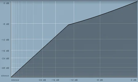

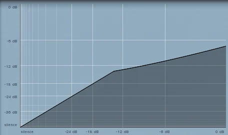

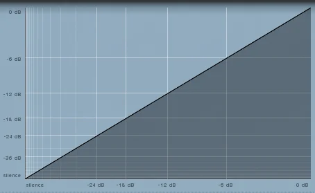

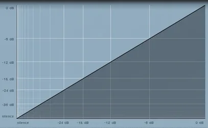

Was ich meine zeigen die Screenshots. Das ist das erwartete Verhalten.
Bild1 = keine Kompression.
Bild2 = Kompression, alle Anteile über Threshold sind leiser als zuvor. Anteile darunter bleiben unverändert.
Bild3 = Kompression mit MakeUp. Nun ist 0dbFS der Referenzlevel, der gleich geblieben ist gegenüber ohne Kompression. Alle Anteile darunter sind jetzt lauter als vorher. Ergo -> Gesamteindruck ist lauter.
