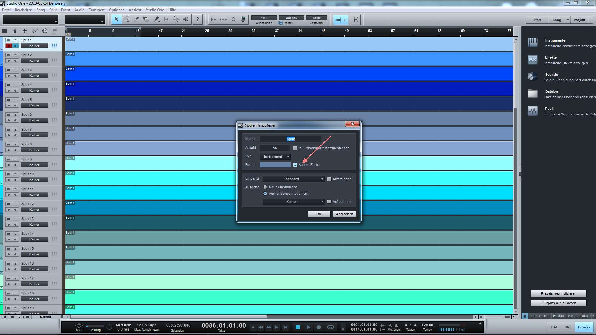

Das Presonus meint neue (oder die "nächste" Farbe für den entstehenden Audiotrack genrieren zu müssen, halte ich ich für überdenknswürdig.
Das ist aber ganz klar by design. Da gibts eigentlich keinen Gesprächsbedarf.
Eher umgekehrt. Der Wunsch war, eben NICHT 24 Spuren hinzuzufügen und alle haben dieselbe Farbe und können nicht mehr unterschieden werden. Und wer es DOCH starr will, der stellt die Option einfach ab.
Zur Farbe. Rechte Maustaste, Auswahl als Audiodatei, erzeugt eine neue Farbe. Das lässt sich leider nicht beeinflussen. Das Häkchen aus dem Screenshot ist bei mir ohnehin deaktiviert.
