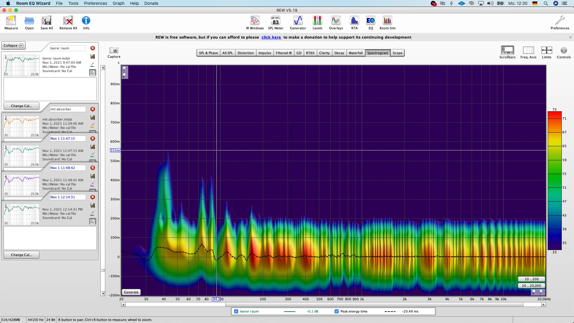

Hi, hab grade meinen leeren Raum gemessen, und so lange alles verschoben bis ich kaum noch auslöschungen hatte.
das ganze sieht dann so aus,

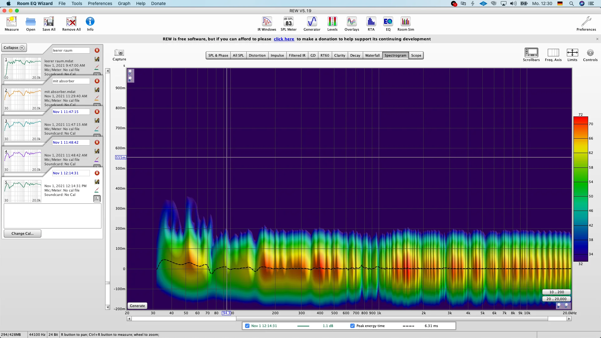

ich hab dann 2 Bass Traps erstmal räum Hoch in die hinteren Ecken gestellt und jeweils hinter die box Raum hoch Basstraps gestellt
das ganze sah dann so aus,

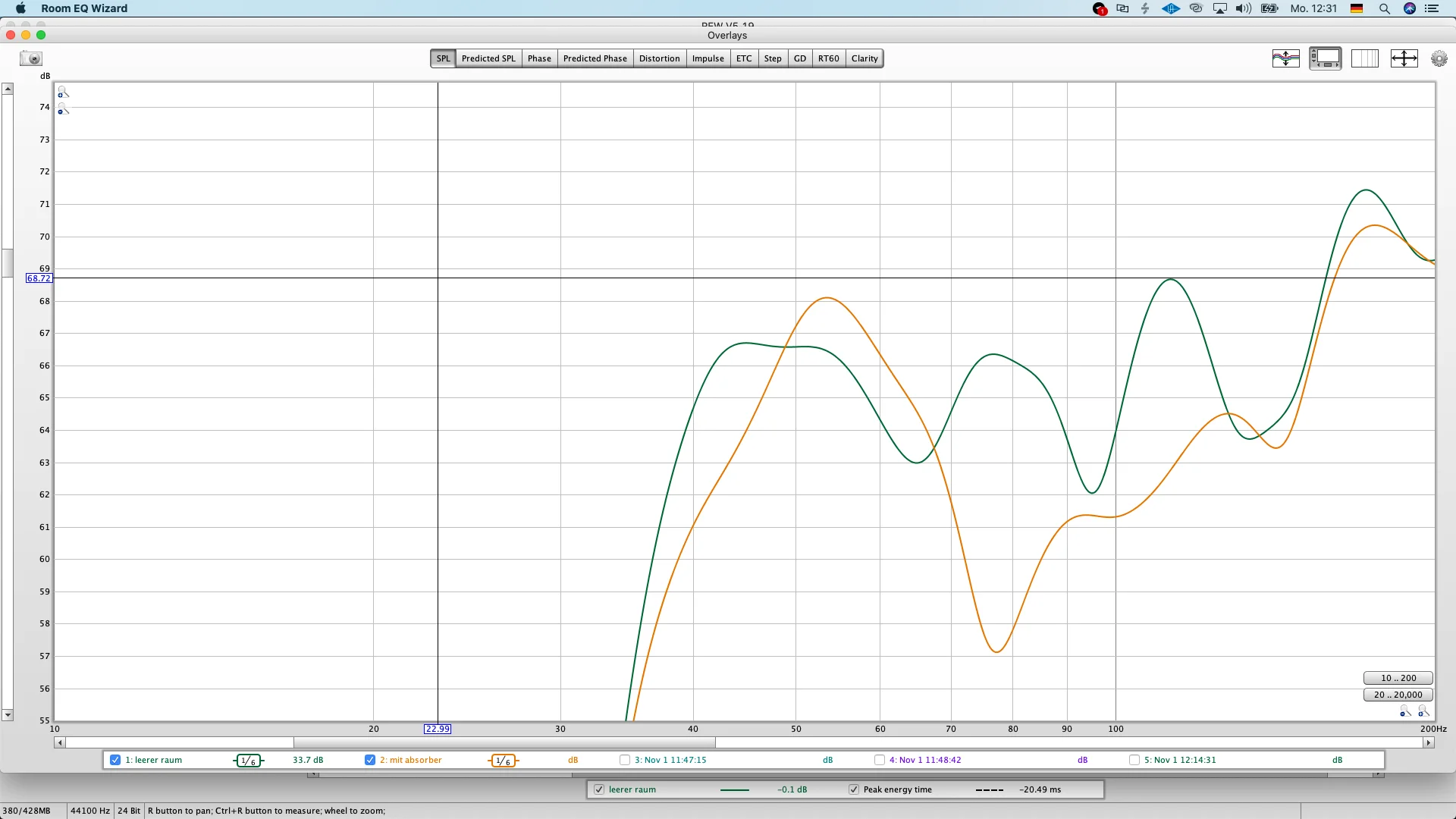

Was mich jetzt nur interessiert, wieso bekomme ich jetzt eine starke Auslöschung bei 70-80 Hertz die ich ohne basstraps nicht hatte.

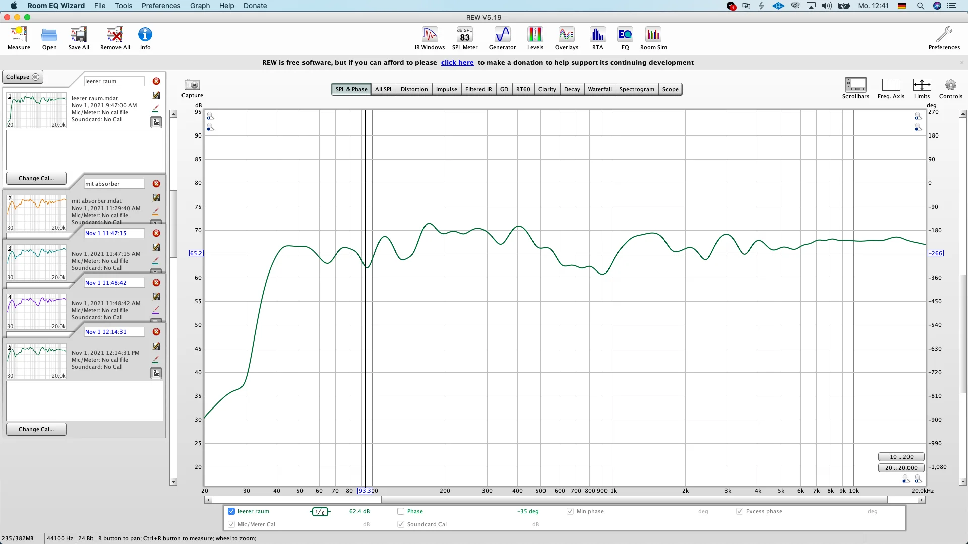

Raummaße sind 425cm lang, 295cm breit und 1,98 hoch
die Frontwand ist von meinem Sitzplatz 160 entfernt.
das Stereodreieck ist auf 110cm und die Frontwand ist 80 von der Vorderseite meiner box entfernt.
Ohne jegliche Absorber sieht der Frequenzband so aus

Was für Basstraps sind es denn?
Schieb mal spaßeshalber das Messmikro einen Meter weiter in die Raummitte und mach da eine weitere Messung...
Vermutlich hat man das Loch vorher lediglich nicht so genau gesehen, da der Nachhall noch zu lang war. Da dieser jetzt weniger ist, wird es etwas aufgeräumter und nun sieht man auch andere Effekte wie SBIR... das ist aber nur eine Vermutung aus der Ferne und die eines Nichtauskennberts.
Ich glaube das würde Sinn machen was du sagst.
Der Nachhall ist dort ohne Absorption natürlich viel länger. Aber mich wundert dass schon. Ich hab erstmal versucht den besten Platz im Raum zu finden, weil auch direkt an der Wand hat mir haufenweise auslöschungen gebracht. Erst bei 80cm von der Frontwand entfernt kam ich zu diesem Ergebnis.
Wenn ich das Messmikrofon weiter nach hinten ziehe wird die Mode bei knapp 40hertz stärker, da hab ich bis jetzt nur zwei Sonorock Pakete stehen ich muss noch welche kaufen, laut Raum calculator kommt die Mode von der Rückwand
