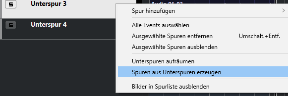

rechte Maustaste, ...
Hi,
Danke für Dein Feedback.

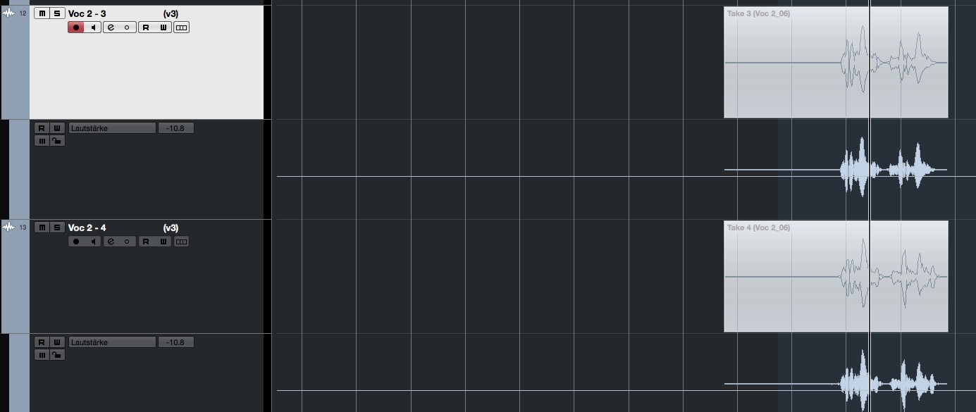

Hab das gemacht.
Dann werden die Spuren generiert. Allerdings sehen die Spuren nicht wie normale Spuren aus (siehe Bild anbei), und ich höre auch nichts. Muss ich noch was klicken?
Du musst dieStummschaltung aufheben (X-Werkzeug)
