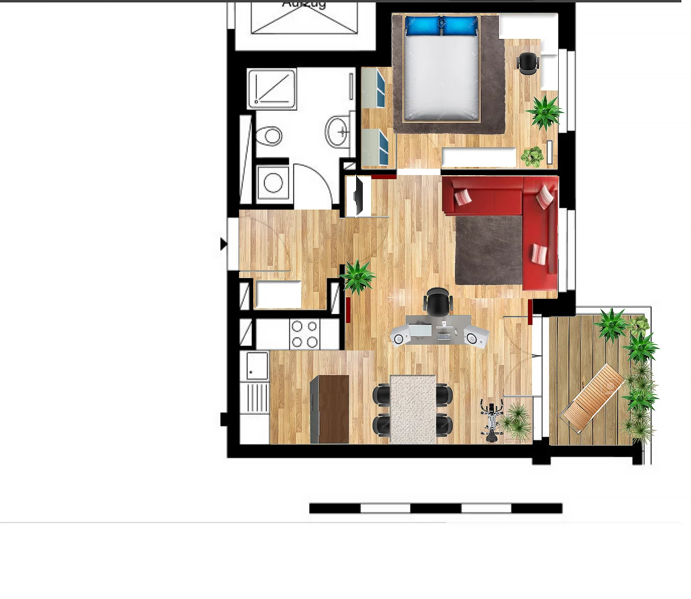

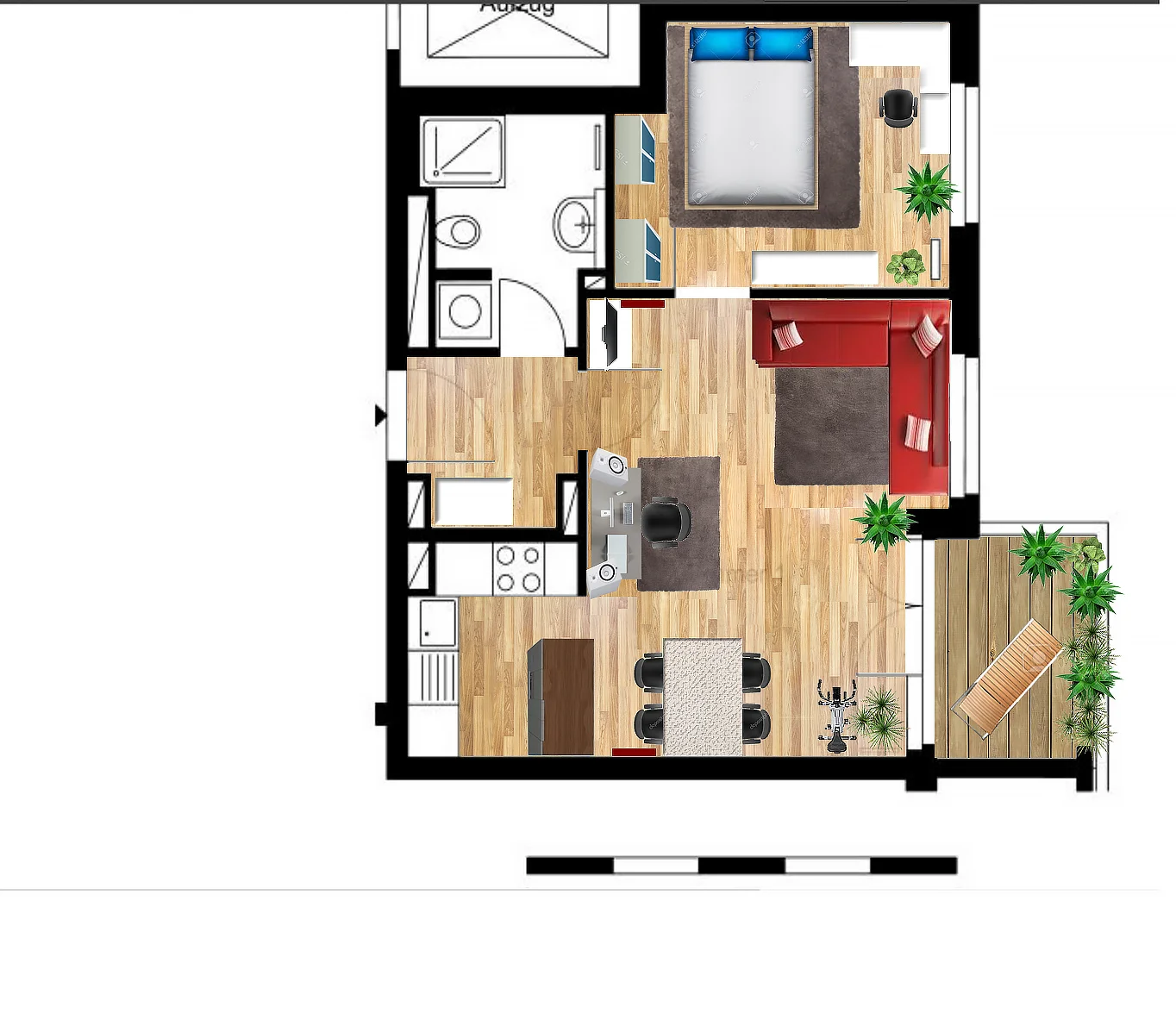

Hallo zusammen,
da ich demnächst in eine neue Wohnung ziehe, möchte ich gerne eure Meinung hören wo mein Home -Recording Platz am besten untergebracht ist. Bei den Monitoren handelt es sich um die Yamaha HS8.
Meiner Meinung nach kommen eigentlich hinsichtlich Symmetrie nur diese 2 Beispiele in Betracht?
Das kleine Schlafzimmer ist ca. 3m x 3,7m groß und dementsprechend die HS8 ein wenig überdimensioniert?
Welche Variante würdet ihr mir raten?

Beispiel 2 würde ich versuchen. Ist aber eben alles sehr suboptimal und so, weisste ja...
Reaktionen: nubash
danke dir...ja weiß ich.
was spricht für dich gegen Beispiel 1 ? Da würden die Monitore ja weg von der Wand sein.
Ich vermute mal die bessere Symmetrie hat holgi dazu verleiht B2 zu sagen. Aber grundsätzlich sind beide Möglichkeiten schlecht.
Reaktionen: nubash
gibts denn noch eine bessere Möglihckeit für die Position bei der Wohnung? die beste Symmetrie hat ja das Schlafzimmer..allerdings ist das mit 3x3,7 metern eher sehr klein?
Variante #2 ist denke ich mal wirklich am besten. Außerdem willst du ja auch irgendwo noch vernünftig wohnen.
