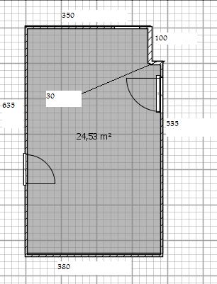

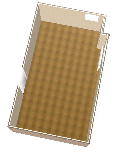

Hi Leute!
Ich bin seit mehreren Jahren Schlagzeuger und spiele im Keller unseres Hauses.
Mein Schlagzeug nehme ich dort auch semiprofessionell (mehr semi als professionell ) auf.
Bevor ich mir jedoch weiteres Equipment in Form von Mikrofonen kaufe, möchte ich mich
erstmal um den Raum an sich kümmern. Einen Grundriss lade ich im Anhang hoch. Bei
den Wänden handelt es sich um Rigipswände, geschätzte 10cm dahinter sind die
eigentlichen Wände aus "Mauerstein", wie mein Vater es nennt. Ich weiß nicht genau,
was das ist
Der Raum ist an sich 2m hoch, jedoch sind im Abstand von knapp 80cm insgesamt 7
Stahlträger eingezogen, die die Raumhöhe an diesen Stellen um 17cm verringern. Damit
ist der Raum größtenteils ca. 1,85m niedrig. Die Decke ist aus Beton. Zwischen den
Trägern ist ca. 5cm Styropor an der Decke.
Bis jetzt habe ich 4 Breitbandabsorber gebaut (Holzrahmen, Matte Glaswolle, Stoff eines
schwedischen Möbelhauses drübergespannt), je 6cm tief und die an der Wand befestigt.
Die Klangverbesserung "hält sich allerdings in Grenzen."
Nun meine Frage an euch (wer hätte das gedacht?): Was lässt sich da machen?
Bis jetzt habe ich daran gedacht, weitere Absorber zu bauen und diese in Abstand von der
Decke an Haken frei Schwingend zu befestigen (wenigstens über meinem Schlagzeug).
Was haltet ihr generell davon?
Welche weiteren Maßnahmen schlagt ihr vor?
Ich bin für alle Hilfe dankbar.
Gruß aus Berlin,
Jonas
