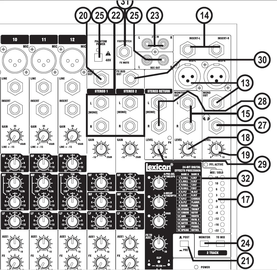

Woran könnte es liegen, dass der Pegel zu schwach ist, auch wenn der Masterregler voll aufgeschoben ist? Im Handbuch steht eine Menge, das mir erst klar wird, wenn ich es ausprobieren könnte, das ist aber ziemlich schwer möglich.
Ich (als Video-Filmer und Nicht-Musiker) habe nun das Manual in der Theorie studiert und mir scheint folgende Lösung interessant, wenn da diese Position 20 (siehe Anhang) in Stereo ausgeführt wäre. Im Manual wird zwar manchmal Stereo erwähnt, aber bei Pos. 20 findet sich nichts. Vielleicht kennt wer den Mixer aus der Praxis?
Über Pos.21 kann man zwischen Pre- und Postfade umschalten. Klar ist mir noch nicht, ob diee Aux1-Regler allein die Lautstärke am Aux1-Ausgang beeinflussen, oder ob das in Kombination mit dem Masterfader geregelt werden muss.
20 AUX 1 OUT (¼" Jack) Klinkenausgang des Kanals zu Monitoren (Kopfhörer, In-Ear, Bühnenmonitore), global pre/post fade schaltbar.
21 AUX schaltet das AUX1-Signal aller Eingangsmodule global pre- oder post-fade.
6 AUX 1 SEND Regelt den Signalpegel zu Monitoren (Kopfhörer, In-Ear, Bühnenmonitore), global pre/post fade schaltbar.
12 FADER Regelt den Signalpegel zum Mix und den post-fade-Sends.
16 MASTERFADER Regeln den Signalpegel an den Mix-Ausgängen.
Wenn ich das richtig verstehe, dann regelt also der Fader die Stärke des (/zB) jeweiligen Micros und der Masterfader regelt die Gesamtlautstärke. Hat dies nun Auswirkungen auf den Pegel von "AUX 1 SEND"? Ausprobieren wäre leicht, aber ich komme an den Mixer als Videofilmer erst wieder ran, wenn bereits Konzert ist.

Zum einen verstehe ich den Unterschied zwischen 27 und 20 nicht.
27 PHONES (¼" Jack) Klinkenausgang zum Anschluß eines Kopfhörers (Impedanz 150?
oder höher).
Wenn ich Pech habe, dann kann ich den Kopfhörer-Ausgang (Pos 27) nicht nutzen.
Ist da überhaupt ein Unterschied zwischen den beiden Ausgängen, bei 20 steht ja:
20 AUX 1 OUT (¼" Jack) Klinkenausgang des Kanals zu Monitoren (Kopfhörer, ...
Als einzigen Unterschied sehe ich zu 20, dass post-/pre fade schaltbar ist.
Aber gut, das kann ich ja ausprobieren, ich brauche in beiden Fällen ja das gleiche Kabel.
Auf der Suche bin ich noch nach einem Kabel mit Stereo-Klinke 6,3mm auf 2x-XLR. XLR dewswegen, weil der DR-40 einrastende XLR-Anschlüsse hat und dadurch das Gerät besser gesichert ist, falls jemand unachtsam ist.
Ok, nach wäre optimal "Rec out" (Pos. 25), wo bei mir das Signal ja zu leise war. IMHO müsste mal also überall bei den einzelnen Instrumenten / Mikros Gain erhöhen.

Schließ dein DR40 mal an den Monitor-Ausgängen Links/Rechts an. (15)
Wobei ich ja immer noch dafür bin, das Du das am REC Ausgang machen solltest. Weiterhin denke ich, das bei Euch Beide Seiten, also Du und die Musiker keine Ahnung hatten, wie man bei einem Mischpult richtig einpegelt, so dass auch am REC Ausgang der richtige Pegel zur Aufnahme anliegt.
