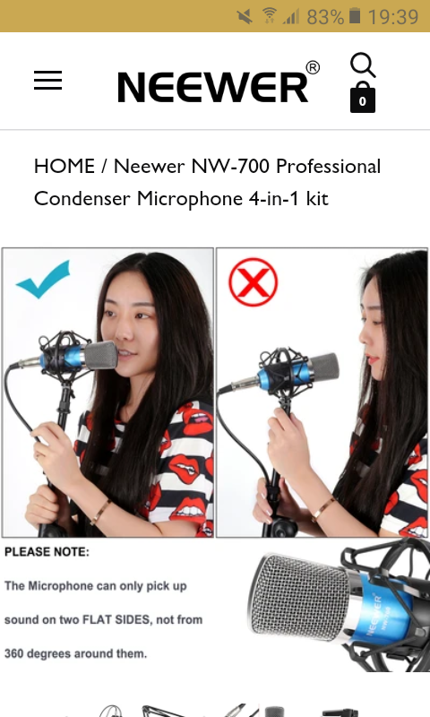

Das Mic benötigt Phantomspeisung, hast du die am Interface eingeschalten?
Die meisten Mics haben hinten und vorne, singst du in die richtige Seite?
Das könnten schon mal zwei mögliche Fehlerquellen sein.

Die Phantomspeisung ist aktiviert und singen tue ich in die obere Seite des Mikros, was bei leisen Tönen, wenn ich ganz nah ran gehe auch gut funktioniert.
Ich habe mal nachgeschaut und tatsächlich sind die Spuren bei mir viel dünner als in Beispielsvideos auf Youtube. Hier mal zwei Screenshots:

Ich hab gerade nochmal ein bisschen rumprobiert. Wenn ich die Sensibilität so hoch drehe, dass die Ausschläge ähnlich wie bei Youtube sind, dann übersteuert es, selbst wenn ich 30-40 cm weit weg bin, dann muss ich noch weiter weg und am Mikro vorbeisingen. Dadurch klingt es dann aber weit weg und dumpf.
