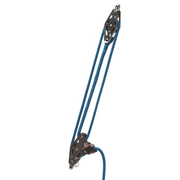

Drei Haken in die Decke(n) und dann das Gebilde dranhängen. Ggf. mit kleinen Taljen zum Höhenverstellen.
