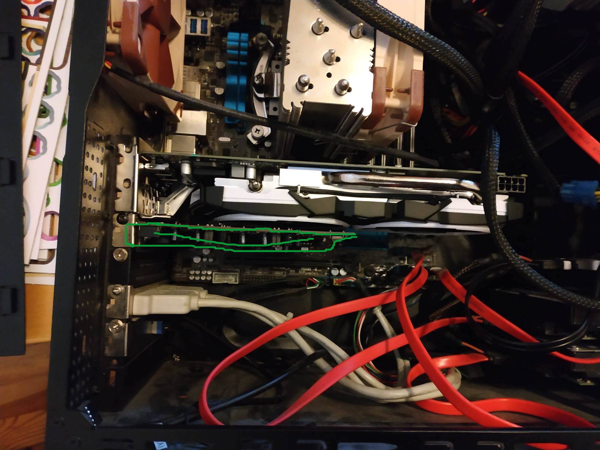

Ich habe einen Universalcomputer, mit dem ich arbeite (beruflich), Homerecording betreibe und spiele. Mir ist am Samstag meine Grafikkarte eingegangen. Habe mir heute eine neue gekauft, die noch mit meinem Mainboard funktioniert bzw. zum Rest des Systems (Netzteil usw.) und die halbwegs passabel ist. Dabei bin ich draufgekommen, dass durch meine PCI-Soundkarte (von 2004) zu wenig Platz für eine gute Luftzufuhr für die Grafikkarte ist. Ich hatte nie ein Problem mit Überhitzung, aber es ist ein Fakt, dass es nicht gut ist, wenn einer der beiden Propeller durch die Soundkarte verdeckt ist.
Hier ein Bild:
Das grün markierte ist die Soundkarte...zwischen ihr und der Grafikkarte darüber ist maximal 1cm.
Es gibt aber keine alternativen Steckplätze im Gehäuse. Die Soundkarte ist eine M-Audio Delta 1010LT, die nicht mehr taufrisch ist. So hat einer der beiden Mikroeingänge einen Wackelkontakt, ein Stereoinputpaar funktioniert auch nicht mehr bzw. rauscht Out 1+2...lösbar durchs Verwenden des anderen Mikroeingangs bzw. Anschließen der Boxen bei Out 3+4 (oder 5+6 oder 7+8)...hat zum Glück viele Ein- und Ausgänge.

Sieht bei mir genauso aus, allerdings PCIe.
Solange du kein Problem mit Temperaturen und Lüfterlärm bekommst, ist alles gut.

Ich denke, in die Richtung würden auch meine Gedanken gehen. Die Delta wird keine große Wärmeentwicklung haben, aber die Graka wird schon unter Volllast ordentlich was an Hitze gegen die Soundkarte pusten. Wieviel die abkann... keine Ahnung. Also am Besten über den Steckplätzen noch ein oder zwei Gehäuselüfter, damit die Hitze der Graka abtransportiert werden kann.
Ansonsten: Ich würde, wenn alles zu deiner Zufriedenheit läuft, nicht unbedingt wegen eines Platzproblems auf ein neues Audio-Interface oder sonstige neue Komponenten setzen. Notfalls ein neues Mainboard + Gehäuse, aber nur, wenn du es mit Gehäuselüftern nicht geregelt bekommst...

was ist der schwarze Slot unter der Delta ?

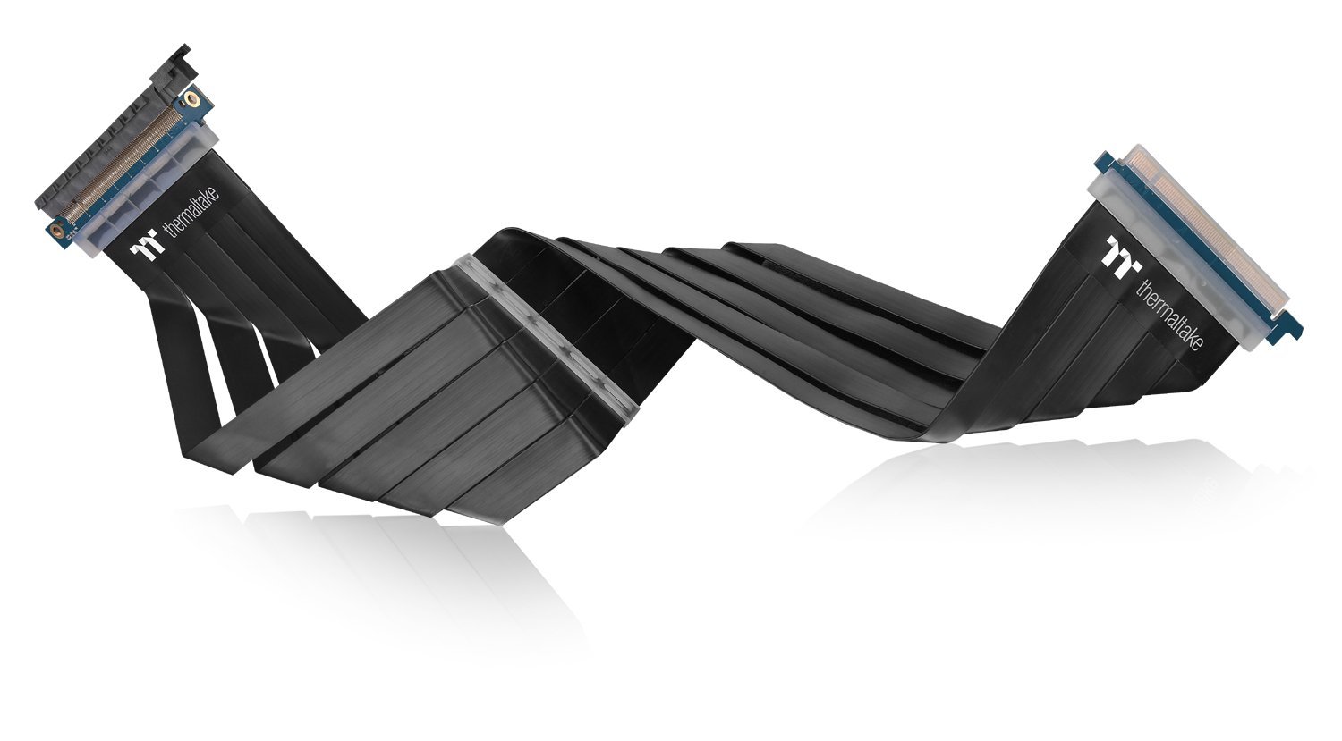

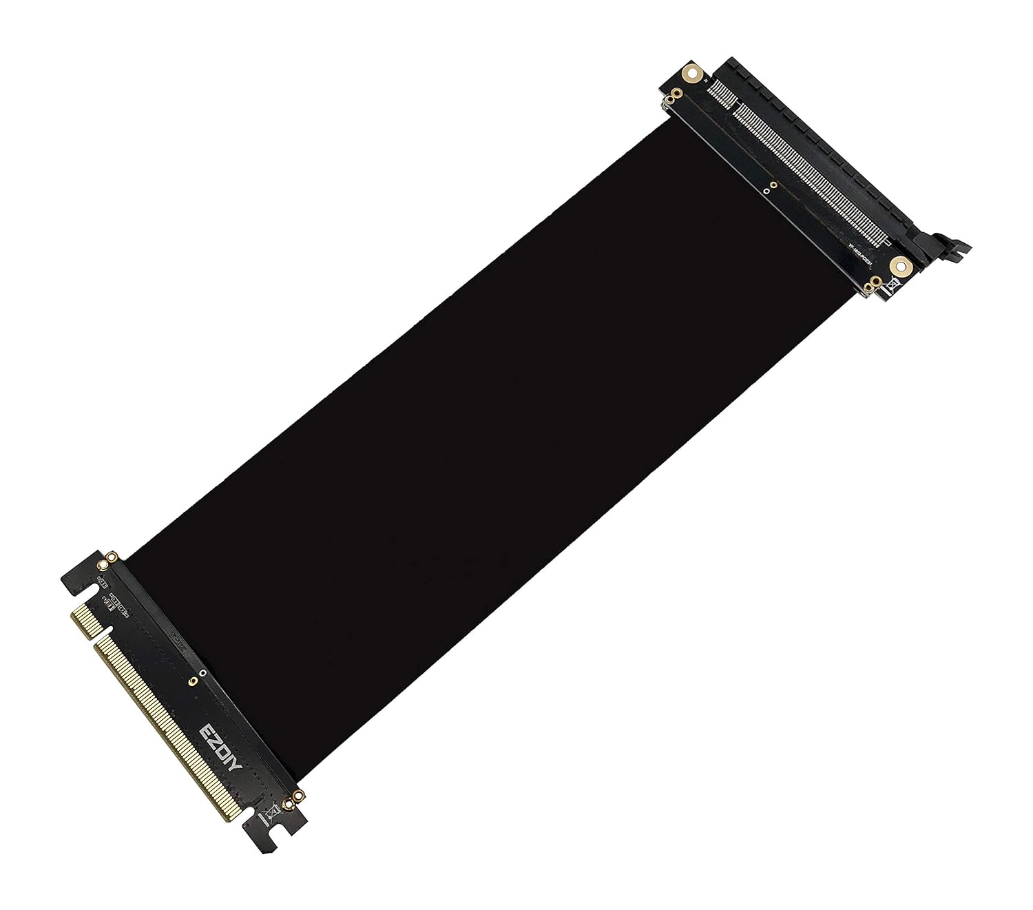

Vielleicht trotzdem größeres Gehäuse und die Karte mit Kabelverlängerung an andere Stelle setzen? PCIe- Verlängerung!

Doch, die Delta ist eine PCI-Karte bzw. hat mein Mainboard so einen Steckplatz. Darunter hab ich noch einen Drehregler für einen Lüfter und ein Panel mit USB-Ausgängen.
Ich hatte nie Probleme mit der Temperatur...hab jetzt bei einem Spiel gemessen...60 Grad. Aber so ein Kabel sieht praktisch aus...das könnte ich ausprobieren.
