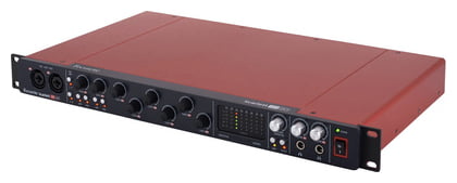

Ich hatte vor, jedes Instrument auf einen separaten Kanal zu Routen um dann gegebenen falls die Spuren in der DAW zu mixen/bearbeiten/ Arrangieren…MIDI wäre dann aber sicher auch sinnvoll…
Ja Latenzen kann ein Problem sein.
Ich gesteh, ich kenne die Treiber nicht genau bei dem Focusrite 18i20 aber ich denke es hat auch eine Möglichkeit des Direct Monitoring dort hast du dann beim Abhören nur minimalste Latenzen die man nicht wahrnimmt. Wenn das SIgnal durch die DAW läuft können je nach Buffergröße schon störende Latenzen hinzu kommen.
Da müßtest du dich selbst mal ein wenig schlau machen oder andere User die das Interface besitzen könne dir was dazu sagen.
Ein gebrauchtes Fireface 400 währe auch noch eine Alternative. Das bekommt man auch um die 500 Ocken hat dann allerdings nur Firewire als Anschluss allerdings mit den bekannten RME Treiber. Die sind wirklich hervorragend und eine sehr guten Support auch über Jahre hinweg. Dein Imac sollte da aber problemlos mit klarkommen, selbst wenn er Thunderbolt hat.
Da geht das alles auf jedenfall mit den komplexestes Routingmöglichkeiten im Totalmix.
