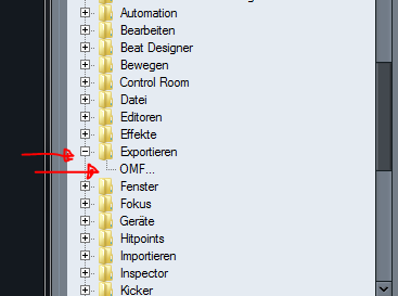

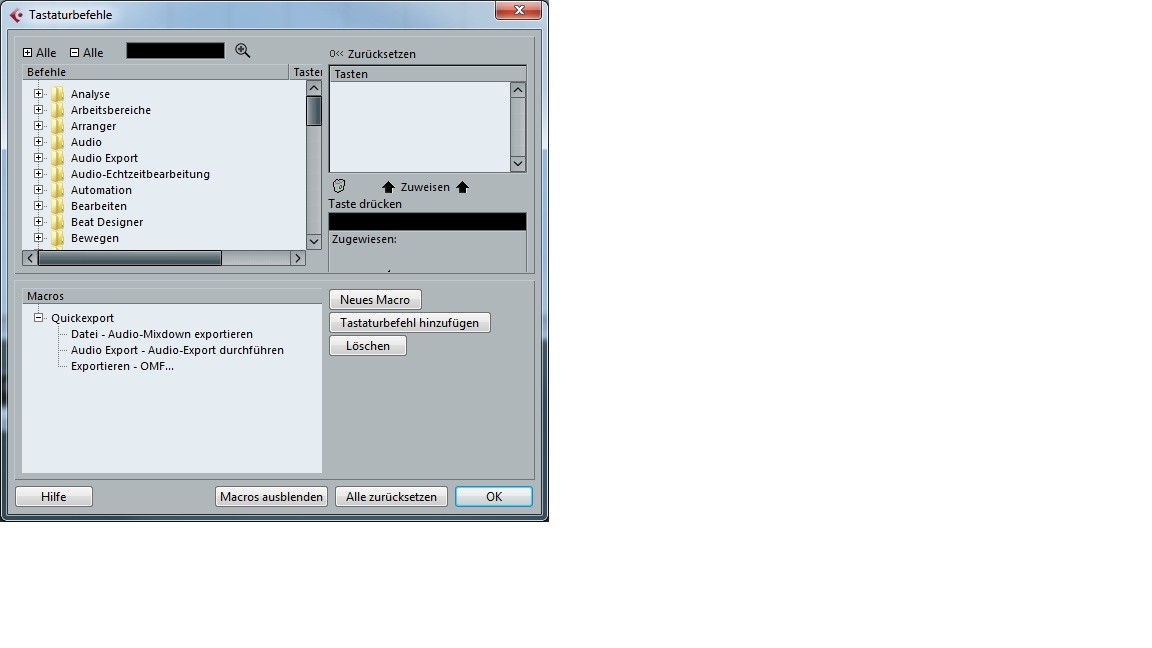

Also ich hab jetzt mal ein Makro erzeugt, das ich QuickExport genannt habe. Darin enthalten sind Datei-AudioExportiren
Audioexport Ausführen
exportieren OMF
das funzt
Tastenbelegung Alt+Q
Reaktionen: musicfreak
hier:
wenn das Macro erstellt ist, in den Ordner Makros gehen und dann die Tastaturkombi festlegen bei mir eben Alt+Q für QuickExport
Reaktionen: Traumwandler

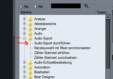

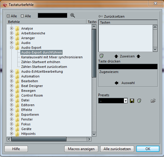

Danke sehr, geht in C5 aber leider nicht weil es keinen Befehl für "Export auslösen" gibt.
Habs jetzt nicht versucht, aber ist Audioexport durchführen und auslösen nicht dasselbe?
Screenshots aus C5.5

Oh, kann sein, dass ich das übersehen habe weil ich bei den Tastaturbefehlen nach "exportieren" gesucht habe, so wie eben der Button benannt ist.
Dickes Dankeschön!

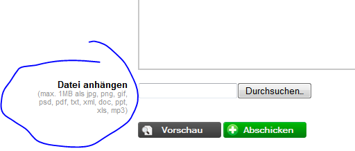

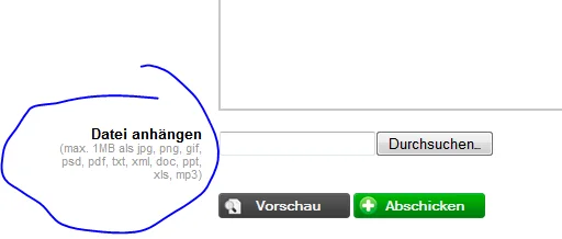

Mal noch ne andere Frage, wie machst Du das mit den Screenshots denn?
Lädst Du die auf einen Server hoch? Ist doch etwas kompliziert, nicht?
Das sind png dateien, also hat er wahrscheinlich nur nen screenshot mit Strg+Drucken gemacht und dann in Paint abgespeichert.
Dann einfach hier mit Datei auswählen anhängen.
Die Dateien hättest Du auch in meinem Pic gesehen, die stehen ja da am Anfang, aber egal Hauptsache es geht.
Mit dem Snipping Tool von Windows7, und dann direkt beim Post erstellen anhängen bei "Datei anhängen."
