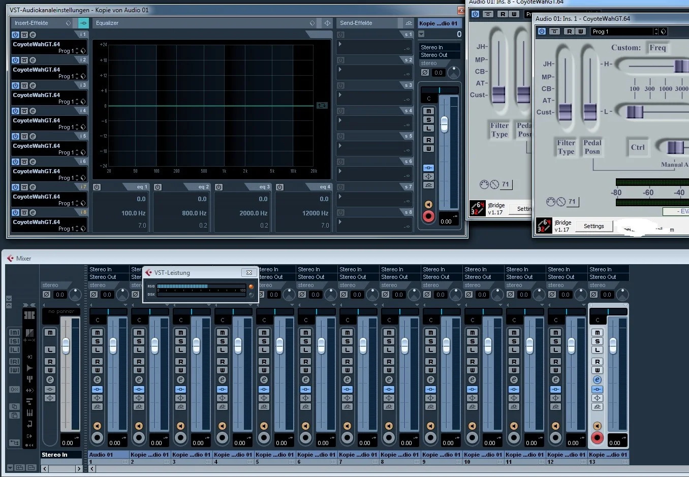

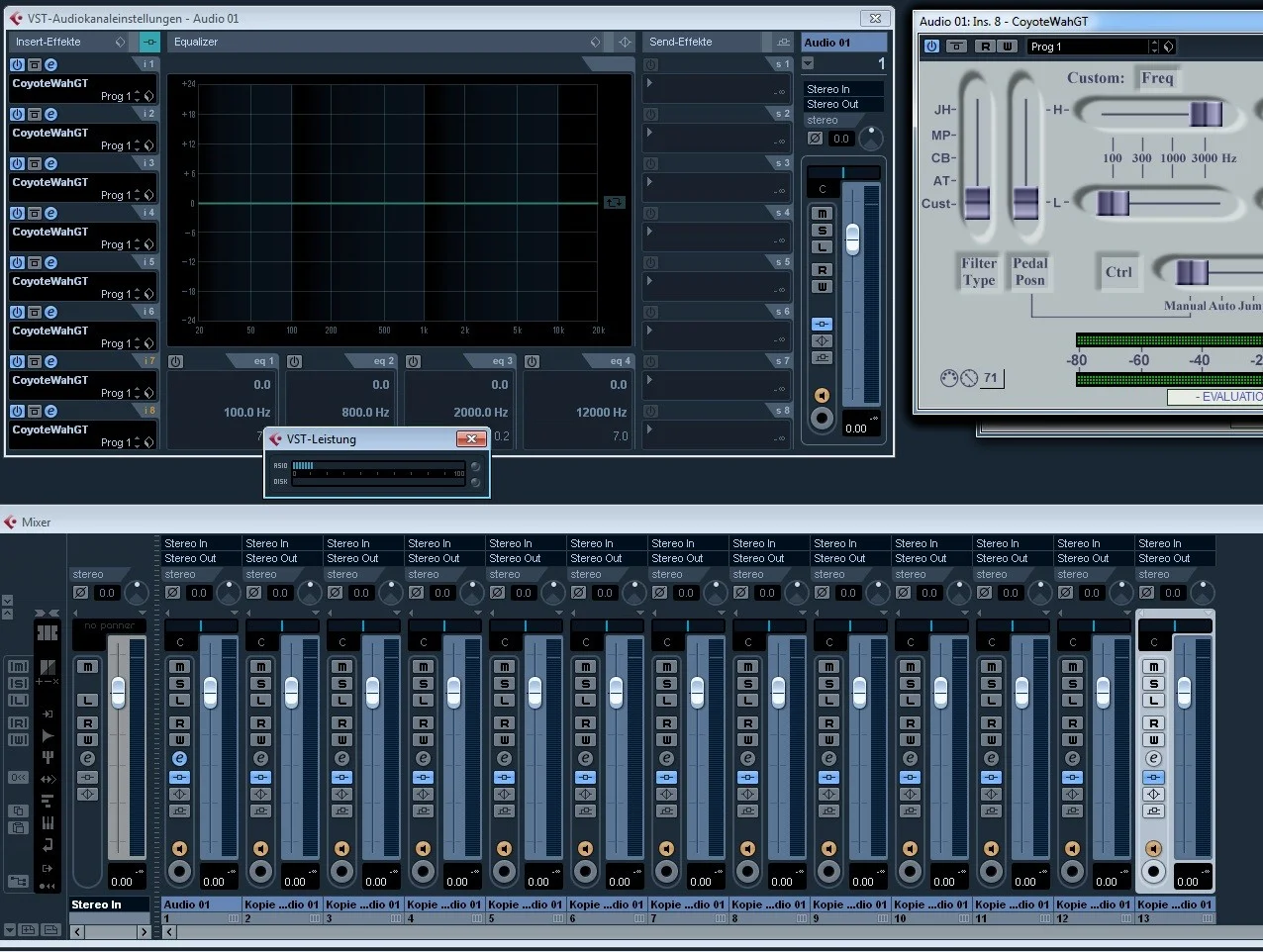

ok hab für dich mal nen kleinen test gemacht
ich glaub das sieht eindeutig aus..
system W7 64 mit [g=539]cubase[/g] neuste version 5.1.1 x64
jbridge auch neuste version
die channels sind alle voll und arbeiten im live modus (siehst ja am lautsprecher)
interface: FF800 mit 64buffersize
cpu: C2Q6600 @ 3ghz / 8GB ram 800mhz
mit 32bit [g=539]cubase[/g] brauchen 13 kanäle etwa ein drittel der leistung wie auf bild "unbenannt2"
Das ist jetzt aber 2x [g=539]Cubase[/g] 64.
Also wenn ich das jetzt richtig verstanden habe, braucht das 32Bit [g=539]Cubase[/g] noch mal 1/3 weniger Leistung wie [g=539]Cubase[/g] 64 mit JBridge.
so siehts aus
Also wieder ein Grund erst mal mit [g=539]Cubase[/g] 32 auf 64 [g=395]Bit[/g] OS zu arbeiten, so lange die 3,5GB Speicher für [g=539]Cubase[/g] 32Bit reichen.

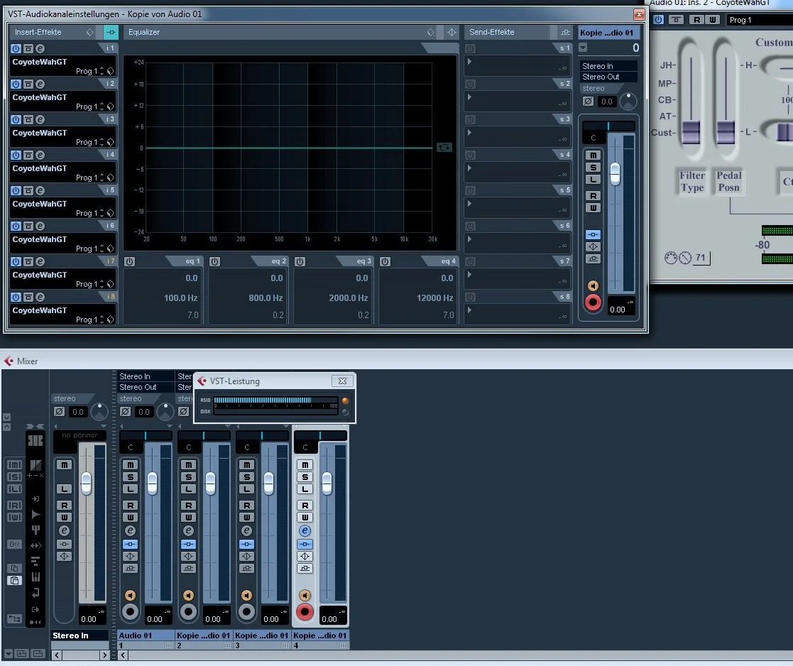

ich hab nochmal nen screenshot von [g=539]cubase[/g] 32bit auf W7 64bit
das man das nochmal sieht mit dem drittel :)
