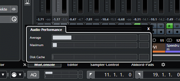

ich habe das Problem, dass die Audiobearbeitungslast ziemlich hoch ist, selbst, wenn das geladene Cubase-Projekt nicht abgespielt wird! Kürzlich habe ich gelesen, dass in einer höheren Cubase-Version ein Tool mit dabei ist, mit dem man herausfinden können soll, welches Plugin für die Last verantwortlich ist. Normal ist das wohl nicht.

meinst du den ersten balken, also "Average". Das hat imo nichts damit zu tun ob du es abspielst oder nicht. bei mir ist die Auslastung um Stillstand auch genauso hoch wie im Abspielen. Evtl wird es mal etwas mehr beim abspielen, je nachdem ob zb ein aufwendiges VST an nur einer Stelle abgespielt wird.

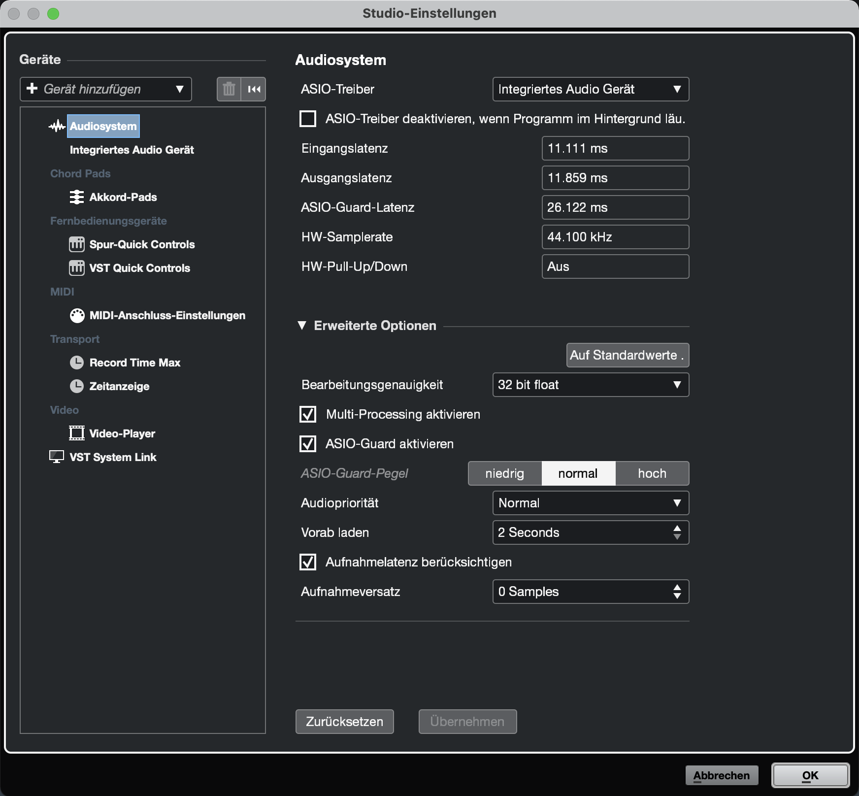

Probier mal in den "Studio Einstellungen" mit den Erweiterten EInstellungen etwas rum, ob hier alles aktiviert ist, bzw ob sich etwas ändert:

Ja, den meinte ich. Jetzt bin ich aber gerade irritiert, denn gerade habe ich mal wieder das Projekt abgespielt, auf das sich der obige Screenshot bezogen hat, wobei sich in der Anzeige nichts ändert. Und im Leerlauf ist der Pegel ja schon bei 25%!

In den Studio-Einstellungen habe ich alles so eingestellt, wie es in deinem Screenshot zu sehen ist.
