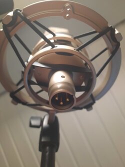

Hallo liebes Forum,
ich habe mir ein AT4047 SV bestellt mit passender Spinne dazu. Beim Aufbau heute war ich aber etwas verwundert: Soll das Mikrofon tatsächlich nur von diesem einen schwarzen Gummi gehalten werden, indem man das Mikrofon darauf legt?? Kein Gewinde - nichts? Oder bin ich zu blöd, um es richtig zu befestigen? Oder fehlt gar ein Teil?
Hat vielleicht von euch jemand diese Spinne (Audio Technica 8449) und kann mir sagen, ob das tatsächlich so richtig ist? Ich habe kein gutes Gefühl dabei das Mikron da so reinzupacken...

Die 8449 ist nicht die richtige Spinne (vorgesehen für AT4033, AT4040, und AT4050).
Die richtige Spinne ist die AT8449a (schwarz oder AT8449aSV in Silber).
Die am unteren Ende einen gummierten Schaft (keine Gummis) hat, in dem das Mikro reingedrückt wird.
Hält sehr gut.
Bei der AT8449 muss man das Mikro tiefer reindrücken, so dass die Gummis um den Mikrofonkörper liegen.
Die Gummis bei der Spinne umfassen dann das Mikrofon, die passenden Mikros (s.o.) haben da, in der Gummibreite, eine entsprechende Vertiefung, da wirds dann gehalten (kenne ich so vom AT4060, das ist aber oft auch ein Gefummel, wenn man weiß wie es geht, bekommt man die Übung).
Zurückschicken und AT8449aSV bestellen.

Das ist nicht die falsche Spinne, sondern die "ganz alte" Spinne.
Mein erstes AT4047 hatte diese damals (vor 20 Jahren) auch.
Die Gummis müssen über den Korpus und der obere Rand der Spinne in den vertiefeten Teil des Mikros unterhalb des Korbes.
Das hält dann recht gut.
Mein neues AT4047(MP) vom letzten Jahr hat die von Andreas erwähnte neue verbesserte Spinne mit Schaft.
Die ist deutlich besser.
Ich vermute Du hast einen "etwas älteren Ladenhüter" erwischt !
Ich habe auch diese alte Spinne die auf deinem Bild zu sehen ist. Nie Probleme damit gehabt.
Glückwunsch zum Mikro, damit wirst du viel Spaß haben.

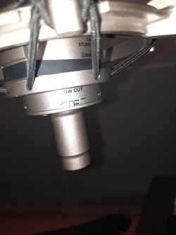

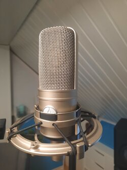

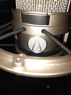

Danke für eure Antworten! Dann wird das ja doch noch was hoffentlich. Ich habe nochmal Bilder gemacht. Ist das so richtig? @M_G Du hast es ganz gut beschrieben. Danke! Wird der Gummi oben an der Vertiefung noch irgendwie festgezogen oder "legt" der sich nur einfach in diese Vertiefung rein?
Das Gummi legt sich einfach in die Vertiefung rein.
Darauf achten dass das Gummi sich nicht verdreht.
Diese alte Spinne kannte ich nicht.
Teste mal wie fest das Mikro in der Spinne gehalten wird.
Das sollte schon so fest sein, dass eine Überkopfposition kein Problem darstellt.
Info: Bei der AT4060 Spinne kann das Mikro an der oberen Seite mit zwei Befestigungsmuttern zusätzlich festgezurrt werden.
Damit geht Überkopf sehr gut.
Bei der AT8449 fehlen diese Befestigungsmuttern.

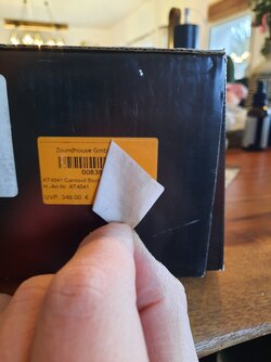

Siehe Fotos. Die Verpackung sieht halt aus, als hätte sie einige Jahre im Lager herumgelegen. Und das Etikett sagt, dass es sich offenbar um die Verpackung eines AT4041 handelt. Es stand auch nirgendwo etwas davon, dass es sich um B-Ware oder ähnliches handelt. Klar ist der Preis ca. 10% günstiger als bei der Konkurrenz, aber dann muss man das doch kenntlich machen, dass es keine Neuware ist oder die OVP fehlt. Das Mikrofon selbst sieht für mich neu aus, aber wer weiß.

mein 4047sv (gekauft vor etwas über zehn jahren) hatte auch deine abgebildetet "alte" spinne. hab auch einfach die bänder in die nut bzw. ausgefräste führung gelegt. war mir zwar nie wirklich geheuer, aber es hat zehn jahre gehalten, bis ich mich dann letztes jahr von dem mikro getrennt habe.

Was es alles gibt?, professionell ist anders, dass AT4041 ist ein Kleinmembranmikro.
Da passt nix zusammen.
Dass das Mikro neu aussieht ist schonmal gut.
Das MIkro würde ich schnellstmöglichst testen (Klang, Rauschen, Brummen etc. prüfen)
Wenn ein offensichtlicher Fehler vorliegt, dann ist das einfach.
Schwierig ist es dennoch abzuschätzen, ob das Mikro so klingt wie es soll.
Wichtig zu wissen, AT-Mikros dieser Liga haben eine geringe Streuung.
Ich hatte zwei Modelle da, ein Demo AT4047 direkt von AT, und das Gekaufte.
Ich konnte die Mikros klanglich nicht unterscheiden, das will was heißen.

Falls das AT4047 samt Spinne als "Neuware" deklariert war, empfände ich das als Frechheit !
Selbst wenn das Mik optisch in Ordnung wäre, hätte ich immer das Gefühl dass da etwas nicht stimmt.....
(ein Grund auch warum ich Mikros nicht gebraucht kaufe).
Wie Andreas schon schrieb, ist das AT 4041 ein Kleinmebrankondensatormikro in Stäbchenform. Die Verpackung weist aber auf ein 40er Großmembran hin. Ich vermute eher, dass sich jemand beim Erstellen des Etiketts vertan hat.
Das ging mir auch durch den Kopf, aber bei AT weiß ich nicht, ob diese Art der Verpackung ganz allgemein für die 40er Serie gilt.
