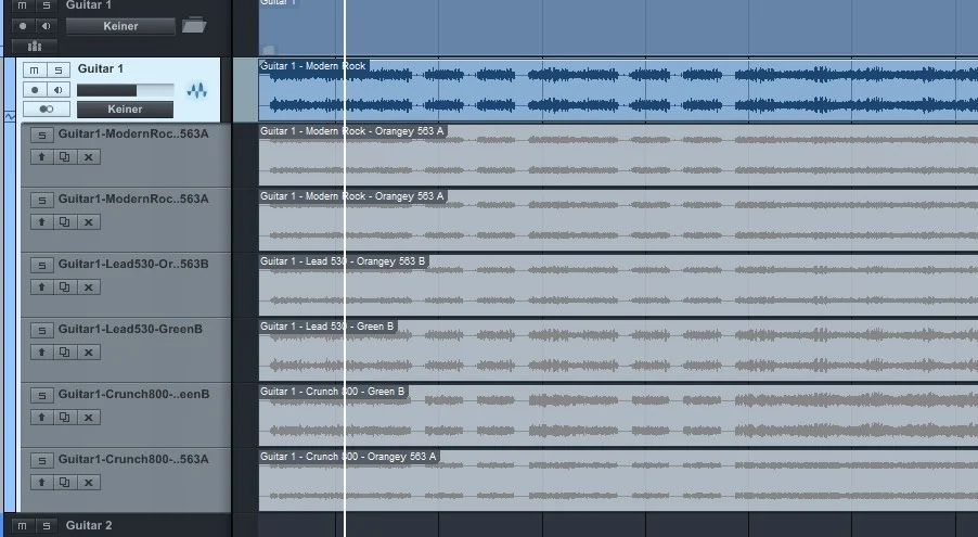

Autsch, das ist noch heftiger:
Bild 1:
Ausgangssituation.

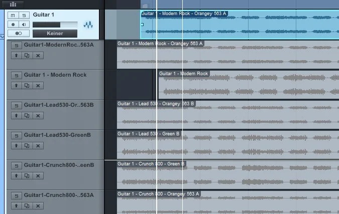

Bild 2:
Verschiebe ich die Hauptspur, verharren sämtliche Ebenen unbeeindruck am alten Platz.

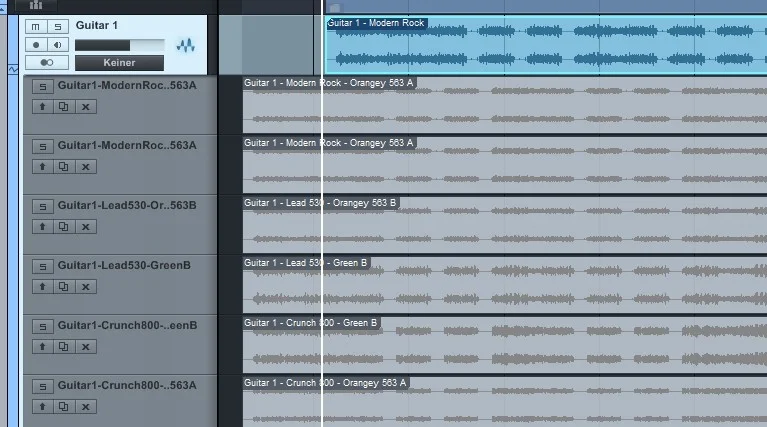

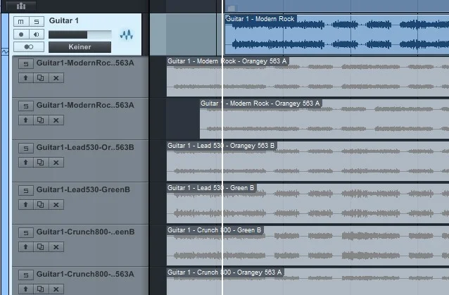

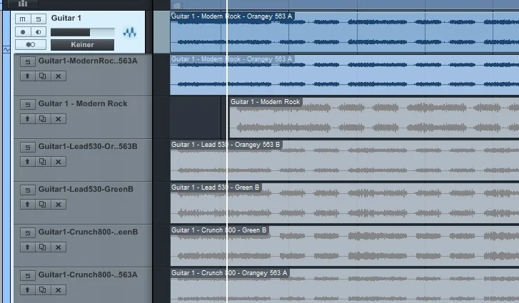

Bild 3:
Aktiviere ich eine Ebene, so wird sie plötzlich dorthin verschoben, wo ich zuvor die Hauptspur platziert hatte. Die Hauptspur wird hingegen wieder auf ihren ursprünglichen Platz verschoben.
So geht es weiter, d.h. wann immer ich eine Ebene aktiviere, wird sie dorthin verschoben, wo die Hauptspur zuvor war.

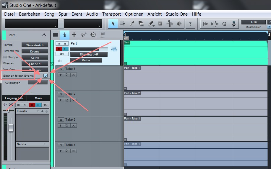

Also zum gesamten letzten Posting kann ich sagen: Yo stimmt.
Und zwar alles. Und es funktioniert alles sogar so, wie es soll. :)
Ich mach dir gleich noch einen Screenshot mit einem sehr wichtigen Button, den du möglicherweise bisher übersehen hast. Der aber eiiiiigentlich per default ANgeschaltet sein sollte!
Grüße
Ari
So, hier kurz noch der Screenshot mit dem wichtigsten Button beim gesamten Comping-feature. :)
Reaktionen: basspartout und stoman
Danke, Ari!
Den Knopf hatte ich damals, als ich mir das Comping-Video angesehen hatte, schon wahrgenommen, zwischenzeitlich aber tatsächlich völlig vergessen. Per Vorgabe ist dieser Knopf ausgeschaltet.
Der Bug saß also offenbar mal wieder vor dem Fernseher. ;)

Ach so, aber so ganz kapier ich das trotzdem nicht: Wenn der Knopf ausgeschaltet ist, müssten die Ebenen doch immer am Ursprungsort verharren und nicht so seltsam "verspätet" nachrücken, wie in der Fotostrecke gezeigt.
Oder?
