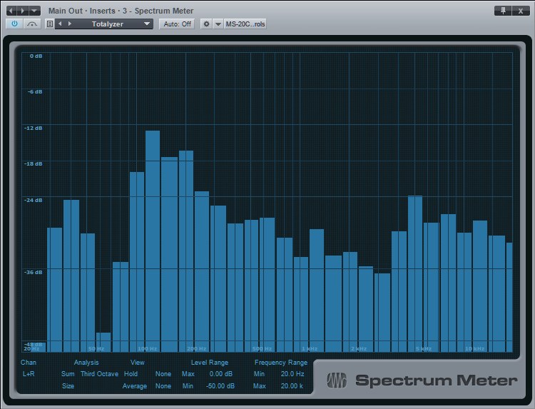

ich wollt mal horchen welchen Spetcrum Analyzer Ihr so empfehlen könnt oder was Ihr für brauchbar haltet?

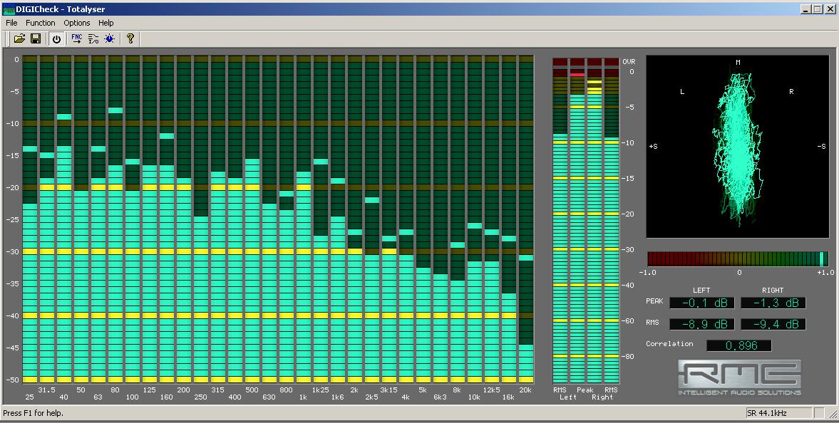

Ich benutze hauptsächlich den RME Totalyzer.
Eine Software, um die man irgendwie immer von Leuten die leider keine RME (HDSP) Karte haben, beneidet wird.

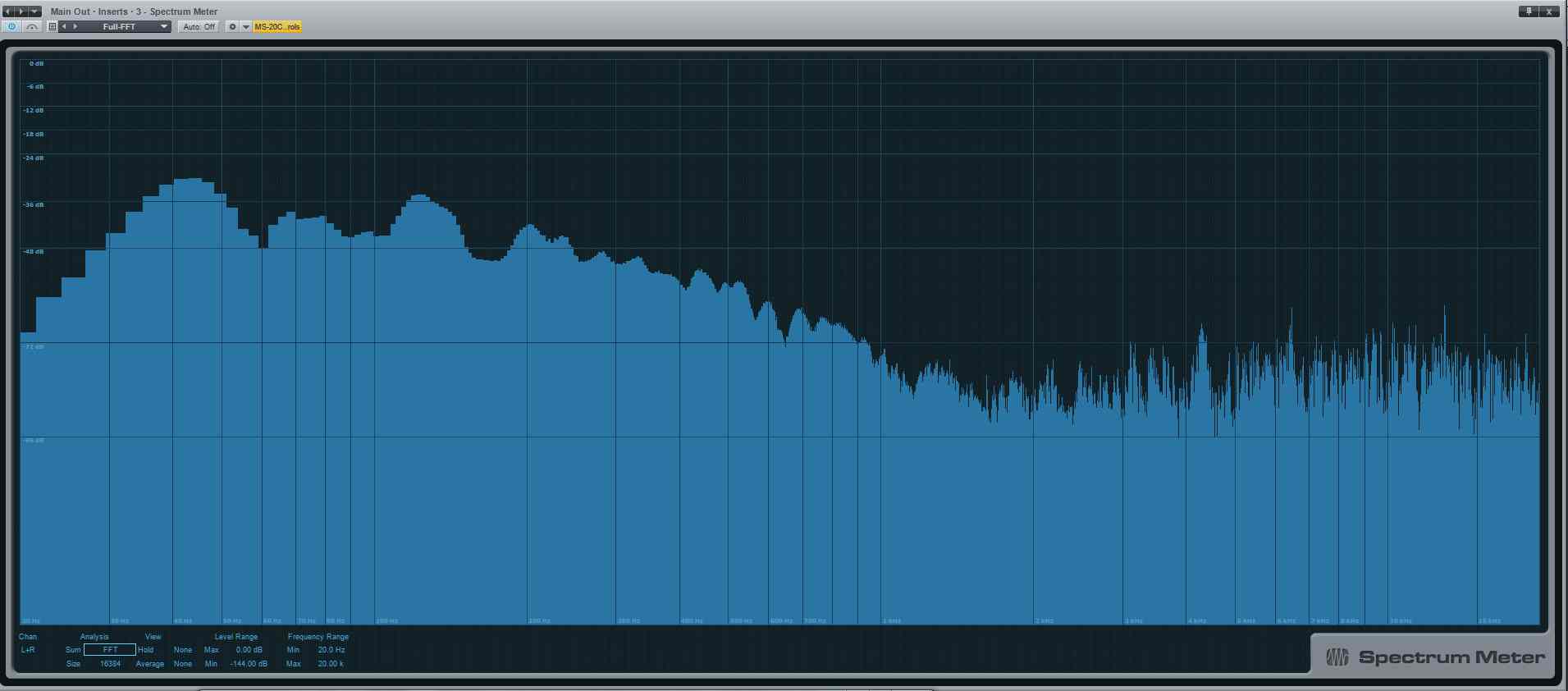

Ansonsten benutze ich das in "Studio One" enthaltene SPECTRUM METER.
Zusätzlich wäre als Plugin noch zu nennen der "Seven Phases" Spectrum Analyzer.
Nur wer die beiden oberen hat, braucht den unteren nicht mehr.
