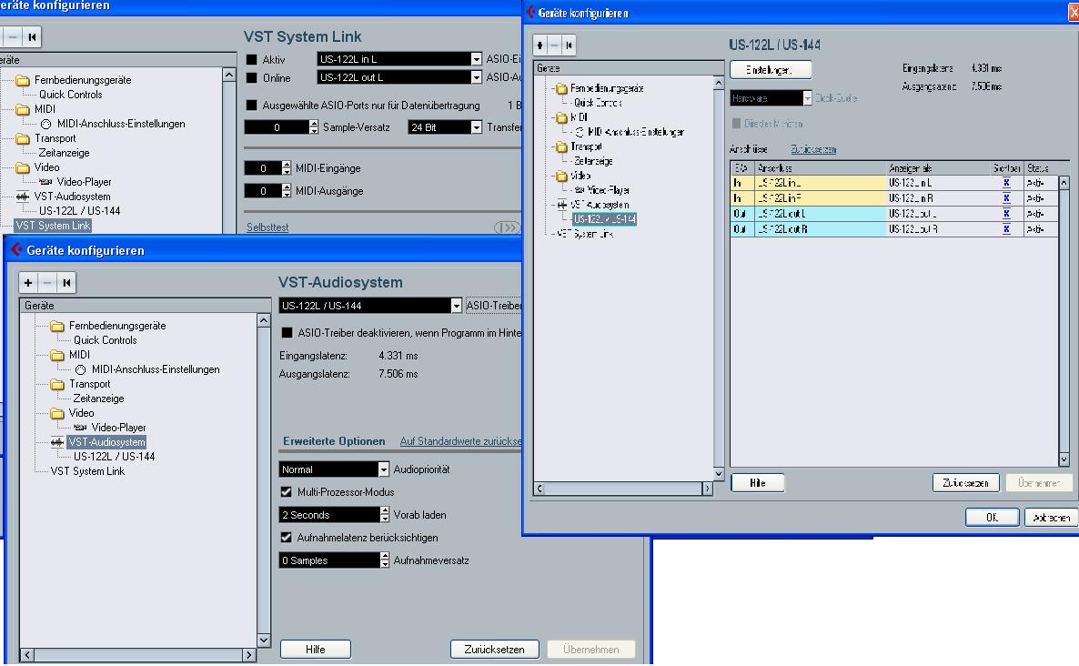

habe noch ein paar bilder angehängt, vl hilft das.
aja, den asio4all treiber habe ich auch installiert, allerdings habe ich mit diesem keine optimal geringe [g=5]latenz[/g], die ich beim edrum einspielen benötige ...
Nochmals Sorry, ich danchte, das wäre ein kleines Problem und wollte nicht mit zuviel Text nerven ...
ou ... die bilder ...

mrtngb schrieb:
bis gestern habe ich mit meinem TD12 EDrum wunderbar über Tascam einspielen können und anschließend mit Addictive Drums mit einem atemberaubend hervorragendem Klang wiedergeben können.
Seitdem ich gestern meinen Kopfhörer an die Tascam angeschlossen habe, darüber die Audiospuren hören und live dazu einspielen konnte, höre ich nur noch über diese Kopfhörer, solange ich den Tascam Treiber unter [g=77]VST[/g] Audiosystem einstelle.
Und vorher hattest du welchen Treiber ausgewählt und welchen Anschluss / welche Boxen verwendet?
Was genau funktioniert jetzt nicht mehr was vorher schon geklappt hat?
- Sollte es gar nicht um die Laptopboxen gehen sondern um andere die am Tascam hängen:
Die sind gemutet wenn man Kopfhörer ansteckt.
- Wenn du das ganze über die Laptopboxen hören willst, dann wähl nach der Aufnahme entweder einen anderen Treiber oder schließ, wie oben schon erwähnt, den Line-Out deines Tascams an den Line-In deiner internen Soundkarte.
Unterm Strich erscheint es aber irgendwie logisch, dass die Signale bei der Soundkarte rauskommen die man in den Settings gewählt hat, oder? ;)
vorher hatte ich ebenfalls den tascam treiber gewählt, dennoch kam ein signal hier bei meiner internen soundkarte an.
es sind boxen direkt an meinem Standrechner
kann man die signale nicht gleichzeitig an tascam UND interne soundkarte weiterleiten?
Danke schon mal!!
