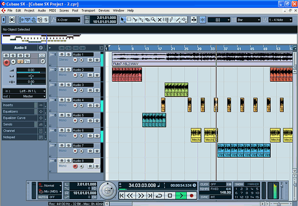

hier ein bild
auf dem bild zu sehen unten rechts: beide balken schlagen an.....ich habe auch spuren, wo nur der rechte balken anschälgt.............

Ich fürchte, Du hast wenig bis gar nichts verstanden...
Der "Balken unten rechts" ist das Audiosignal im Masterchannel. Da zeigen beide Balken an, daß sowohl rechts als auch links Singal aus den Boxen kommt. Wenn sich da nur ein Balken regt, hast Du nur Spuren, die nach ganz rechts, oder ganz links gepannt sind.
Auch eine normal mittig eingestellte Monospur würde am Ausgang auf beiden Kanälen liegen, also beide Balken zum Ausschlag bringen.
Irgendwo hast Du nen Wurm drin. Möglicherweise stellst Du PAN / Balance falsch ein, oder importierst Mono-Signale auf Stereo-Spuren, oder nutzt Effekte, die Dir das Panorama derart durcheinanderbringen.
Edit: Die Vocals, die "Du reinkriegst" sind vermutlich Mono. Wenn Du die auf eine Monospur importierst und abspielst, bewegen sich dann beide Balken im Master? Vielleicht machst du mal nen Screenshot von Deinem Mixer in Cubase.
Edit 2: es wäre natürlich durchaus hilfreich, ein Bild Deines Projektes zu posten, und kein Bild, was Du bei Google gefunden hast.

ne nutze sx3...das bild ist nur von google, da ichs immer noch nicht hinkriege screeshots zu machen;)
