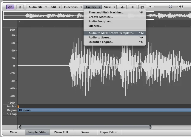

Das funktioniert auch mit der "Audio to [g=32]Midi[/g] Groove Template" Funktion. Einfach ein Doppelklick auf deine Snarespur. Damit gelangst du in den Sample Editor. Dort auf das Menü "Factory", in dem du den Unterpunkt "Audio to [g=32]Midi[/g] Groove Template" findest. Daraufhin öffnet sich ein Popup, in dem du unter anderem den Schwellenwert für die Midierkennung einstellen kannst. Ich verwende das meistens zum Triggern.

ich würde dafür die audio to score funktion im sample editor benutzen.
Audio to Score ist für percussive Geschichten weniger sinnvoll als Audio to [g=32]Midi[/g] Groove. Denn wenn du deine Snarespur mit Audio to Score umwandeln lässt, darfst du dann erstmal alle Midievents wieder einsammeln und auf eine Tonhöhe bringen. Bei Audio to [g=32]Midi[/g] Groove hast du gleich alle Events auf einem Ton. Dazu ist die Funktion schließlich auch da. Audio to Score verwendet man, wenn man zB einen eingespielten [g=118]Bass[/g] oder sonstige tonale Audiosignale in Midinoten, bei denen die Tonhöhe eine Rolle spielt, umwandeln will.
