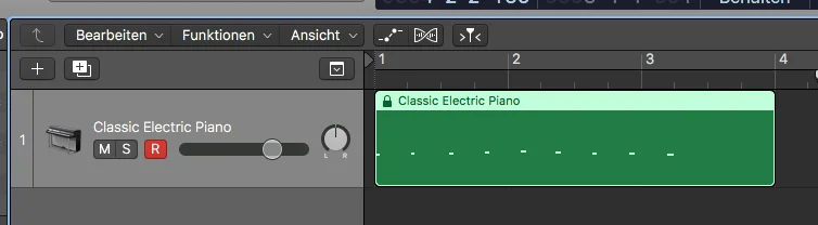

Kontrolliere trotzdem bitte nochmal, ob alle Regionen bei Dir so aussehen (Schloßsymbol):
Geht es, wenn Du alle Regionen zusammenfasst und bis zum Songstart verlängerst?
