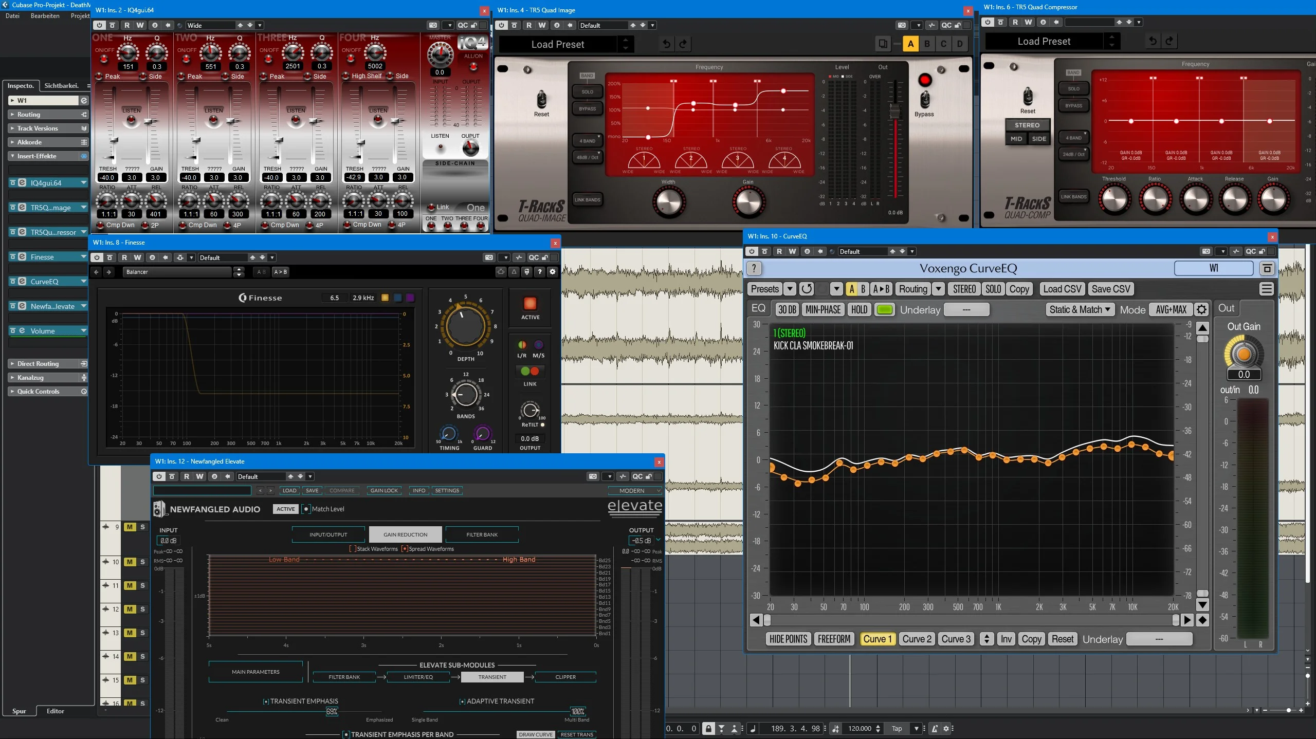

wow , das klingt in der Tat schon ziemlich geil. was genau, oder wie genau hast du das hier "hochgezogen" ?
Das war im Grunde ein Masteringprozess, aber das ist kein pauschaler Plan.
In diesem Fall war die Wahl:
Als erstes war mir die Stereobreite nicht genug und als erste Instanz, habe ich ein uraltes Plugin IQ4 (Freeware 32 bit - gebridged) mit dem Preset "Wide" draufgetan.
Danach noch mal ein 4 Band Widener-Plugin (QuadImage von TRS), um etwas mehr Kontrolle zu haben.
Danach einen 4-Band Kompressor (QuadCompressor von TRS).
Dann Finesse.
Dann einen Mastering-EQ zum Shapen des Klangbildes.
6
Am Ende mein finaler Limiter > Elevate.
