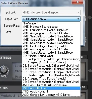

Solltest Du nicht den Asio4all-Treiber auch aktivieren? In der Taskleiste muss dann ein grüner Pfeil zu sehen sein.

habe ihn über Geräte Einstellungen angewählt!
Mit dem Full Duplex Driver konnte ich ja keine Audioaufnahmen durchführen,....dass wird jetzt nicht mehr angezeigt und wie gesagt, über MIDI-Spuren läuft nix, aber über die Instrument-Spuren....
