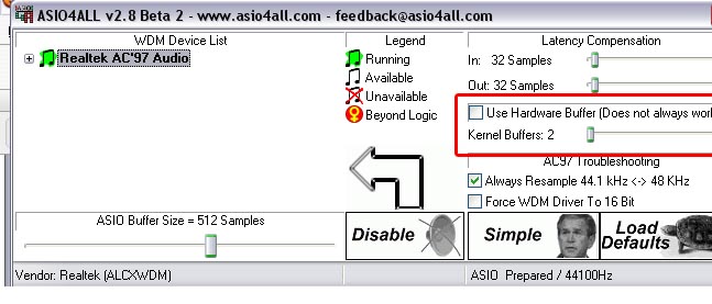

Öffne das Asio4All Panel. Ggf. klick dann auf Advanced.
Dann schaust du mal nach ob bei Use Hardwarebuffer ein Häckchen gesetzt ist. Falls es so sein sollte, den Haken mal wegmachen.
Bei Kernelbuffer kannst du auch mal versuchen, ob es etwas bringt, den Schieberegler hochzusetzen. Hat bei mir ebenfalls schon geholfen einen fehlerfreien Betrieb hinzubekommen.
Notfalls auch mal mit der Latency Compansation spielen, auch das kann helfen die Verzögerung in den Griff zu bekommen.
Anbei noch ein Bild, damit du weißt, wovon ich gerade rede:
Danke fuer deine schnelle Antwort ich werde es sofort ausprobieren.......
Was ist das und wo ist das zu finden?
