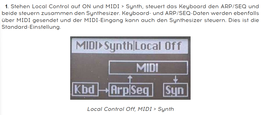

Ich nehme jetzt mal an, dass du meinst den Midistream aufzunehmen?
Es werden wohl die erzeugten Tastaturdaten, die du durch das "anschlagen" der Tastenkontakte erzeugst, über die Midibuchsen rausgegeben.
Die Sequencer- und Arpeggiatordaten offensichtlich nicht.
Die werden dann vermutlich nur im Gerät selbst verarbeitet.
Wenn das so wäre, gibt es vielleicht einen Modus im Instrument selbst, den man da setzen muss...
Edit
Man kann das offensichtlich einstellen oder auch abdrehen:

Stelle mal die "Clocksource" im Minifreak auf "Auto"
