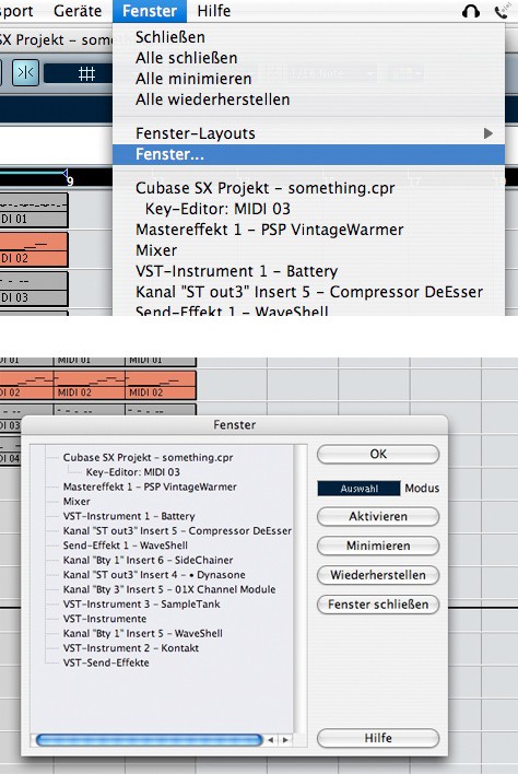

versuch doch mal, da ein bisschen rumzuspielen:
hmmm nee das funzt irgendwie alles nicht .... voll zum heulen .. !!
