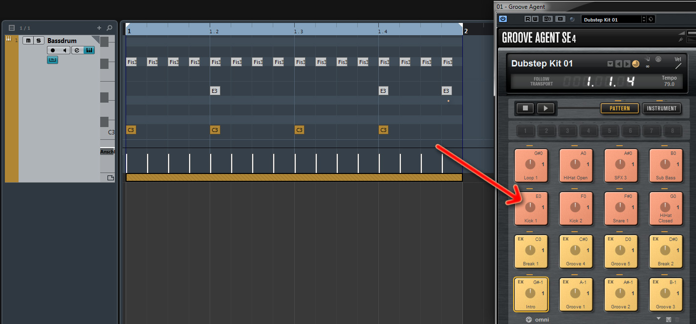

Ich mache es gern so:
- Instrumentenspur und GA SE aufrufen, Drum-Soundbank auswählen (oder eigene Samples auf die Pads drag/droppen!)
- In einem Midi-Takt (Arrange oder Midi Editor) male ich mir die gewünschten Drumnoten komplett rein.
Mit dem Mute-Tool unterdrücke ich bei Bedarf jeweils Midi-Noten.
- Dann einfach drag/drop auf eines der Patterns im Groove Agent ziehen.
Nun kannst du munter drauflos jammen...
Alles als Instrumentenspur oder Presets usw. speicherbar. Und es gibt bereits abertausende mitgelieferte Patterns. Du könntest dir auch sogar einen Midi-Bass damit bauen, eine Linie aus dem Arrange einfach auf ein Pattern ziehen, uvam.

Ich danke euch! Der Beitrag von RKDK war perfekt! Klappt einwandfrei. Groove Agent ist echt hammer.
