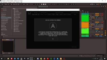

Ich habe seit einer Woche einen ARGON8M und möchte dieses Teil auch in Live11 einbinden und zum produzieren nutzen.
Es will aber einfach nicht funktionieren. Gehe wie folgt vor: Die Modal App ist geschlossen. Das ARGON8M (Hardware) ist an, Live 11 ist aktiv, ich kann sehen, das Midi Signale in Live ankommen, höre aber keinen Ton?
Wer nutzt ARGON8M auch in Live11 Suite unter Win10 und kann mir seine Erfahrungen weitergeben.

Nein, Ich habe ARGON8M an die Eingänge des Audiointerface (Scarlett 8i6) mit 2x6,3 Line gestöpselt. Standalone und der Modal App läuft alles problemlos. Nur In live ist alles TOT.
Gibt es denn hier keinen einzigen User der ARGON8M in Live 11 nutzt, der mir ein sreenshoot von seinen Voreinstellungen und seiner Sprureinstellung posten kann?

Nein, ich habe Midi und USB angeschlossen, wie im Handbuch aufgezeigt.

Habe diese Probleme nur mit ARGON8M in LIVE 11S mit dem Modal Plugin. External Instrument kann ich ja dazu nicht nutzen, habe es probiert. Andere Hardware z.B. "Streichfett" lassen sich mit External Instrument einbinden und nutzen.

Habe diese Probleme nur mir ARGON8M in LIVE 11S mit dem Modal Plugin, das startet einfach nicht, habe immer folgende Fehlermeldung, habe aber keine andere MIDI-Quelle aktiv.

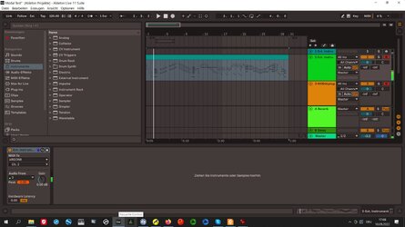

Nein, keine Macke, habe nur über External Instrument geladen und es läuft! Nur verstehe ich nicht, wie ich das Modal Plugin geladen bekommen, um "zuschrauben"? Mein Denkfehler war, dass ich versucht habe nur mit dem Plugin zuarbeiten. Hatte mich da auf das PluginManual verlassen .
