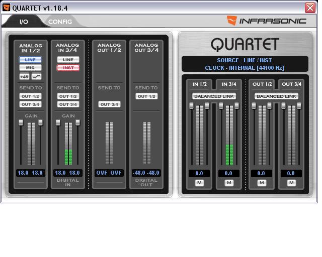

Hi,
Ich möchte gerne meine E-[g=422]Gitarre[/g] an die Soundkarte (Infrasonic Quartet) anschliessen. Diese hat einen extra Eingang, welchen man auf LINE oder INST (Bild) einstellen kann. Wenn ich die [g=422]Gitarre[/g] anschließe und auf INST schalte, also den Instrumenteneingang aktiviere, kommt kein Ton an von der [g=422]Gitarre[/g]. Nur ein leises Störgeräusch ist zu erkennen in der Pegelanzeige (siehe Bild). Dieses Geräusch tritt übrigens unabhängig davon auf, ob ich das Kabel angeschlossen habe, oder nicht.
In der Anleitung zu der Karte steht, dass die Funktion mit dem Instrumenteneingang nur mit einem unsymmetrischen Kabel funktioniert. Ich habe keine Ahnung ob mein Kabel symmetrisch oder unsymmetrisch ist
https://www.thomann.de/de/the_sssnake_gkp3_instrumentenkabel.htm .
Kann es überhaupt an einem falschen Kabel liegen? Wenn ich auf LINE stelle, kommt das Signal der [g=422]Gitarre[/g] an. (nur rechter Kanal).
Vielleicht kann mir ja jemand helfen, denke dass der Instrumenteneingang schon besser wäre (weniger Störgeräusche vom Gitarrensignal)
Gruß

Habe den Treiber der Quartet neu installiert und nun kommt ein Signal an über den Instrumenteneingang.
Trotzdem bleibt das Störgeräusch (Rauschen). Dann hat es nichts mit der Verkabelung oder der [g=422]Gitarre[/g] zu tun.
Naja passt jetzt wohl nicht mehr in diesen Unterbereich "Anschlusstechnik & Routing". Trotzdem kann ich Hilfe gebrauchen!
