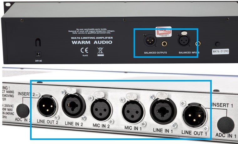

ich habe mir die Geräte "Neve 1073 DPA" und den Kompressor "Warm Audio WA76" ausgeliehen und ich weiß jetzt leider nicht wie ich die am Audiointerface* anschließe?
Den Mic Preamp wird ja am Audiointerface* angeschlossen, aber wie? Und wird der Kompressor auch direkt am Audiointerface* angeschlossen, oder am Mic Preamp?

Beim Mic Preamp benutzt man glaub ich "MIC IN 1" als Mikrofoun und "LINE OUT 1" muss im Audiointerface*, aber wo genau? Und wie schauts mit "LINE IN 1 / 2" und "LINE OUT 2" aus? Wenn ich "LINE OUT 1" schon benutze?

Ich würde vorschlagen, Mikrofon in den Mic Pre, dessen Line Out in den WA76 Input. WA76 Out an Line In im Interface.
Kommt darauf an was du tun willst.
Ich nehme an Mikrofon XLR zu Neve Preamp 1 In
Neve Preamp Out 1 XLR zu Warm Audio Comp 1 In
Warm Audio Comp 1 Out zu Babyface Line 1 In.

XLR Out des WA in Line In am Interface.
Den Comp kann man zwischenschalten.

Also zusammengefasst:
Mein Mikrofon schließe ich mit XLR am Neve an bei "MIC IN 1"
Dann beim Neve "LINE OUT 1" ebenfalls mit einem XLR an dem Kompressor bei "BALANCED INPUTS" und dann mit einem XLR Kabel der ein 6,5mm Klinke hat vom Kompressor "BALANCED OUTPUTS" in das Interface "Line In" bzw. wo die 6,5mm Klinke halt passt?

und zuletzt, was ist mit "LINE IN 1 und 2" bei Neve? Oder "LINE OUT 2"?
ich benutze doch nur Line Out 1 und ich kann dann beide Preamps vom Neve verwenden richtig?
Mikro mit XLR Kabel an Mic In (wenn es 2 Mic In gibt, such dir einen aus), mit XLR vom Line Out des 1073 in Line In des WA76, mit XLR aus dem WA76 in irgendeinen, aber sinnvollerweise Line In 1 des Interface.
Mic Signale sind schwach. Daher braucht man einen Preamp, der das Mic Signal auf Line-Level hochbringt. Das sind 1.4 Volt (bei Consumer Hifi 1.2V).

Line in, also nicht XLR in sondern das andere wo man son Stecker braucht? Also nen Kabel von XLR auf Stecker, keine Ahnung wie das heißt
Wenn du XLR-XLR Kabel hast, benutze doch diese entsprechend. Wenn du aber XLR-Stereoklinke hast, dann nutze die Klinke für die Anschlüsse des WA76.
