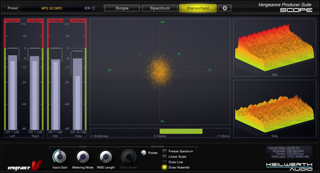

so hier
danke für den Tipp,aber wie ich ja oben schon schrieb kann ich mit so einer Darstellung nicht vie anfangen. finde das im Waves Plugin besser gelöst

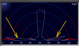

hier mal n video
die die unter Anzeige interessiert mich.
Das Waves-Gerät hat die gleiche Aussage. Vergleiche mal die Bilder.
In der vertikalen Achse ist das Mono-Signal (M),
in den Diagonalen sind Linkes und rechtes Signal (LR),
in der waagerechten Achse ist das gegenphasige Signal (S).
Das Waves zeigt halt "nur" von einem Stereosichtgerät die "obere Hälfte".
