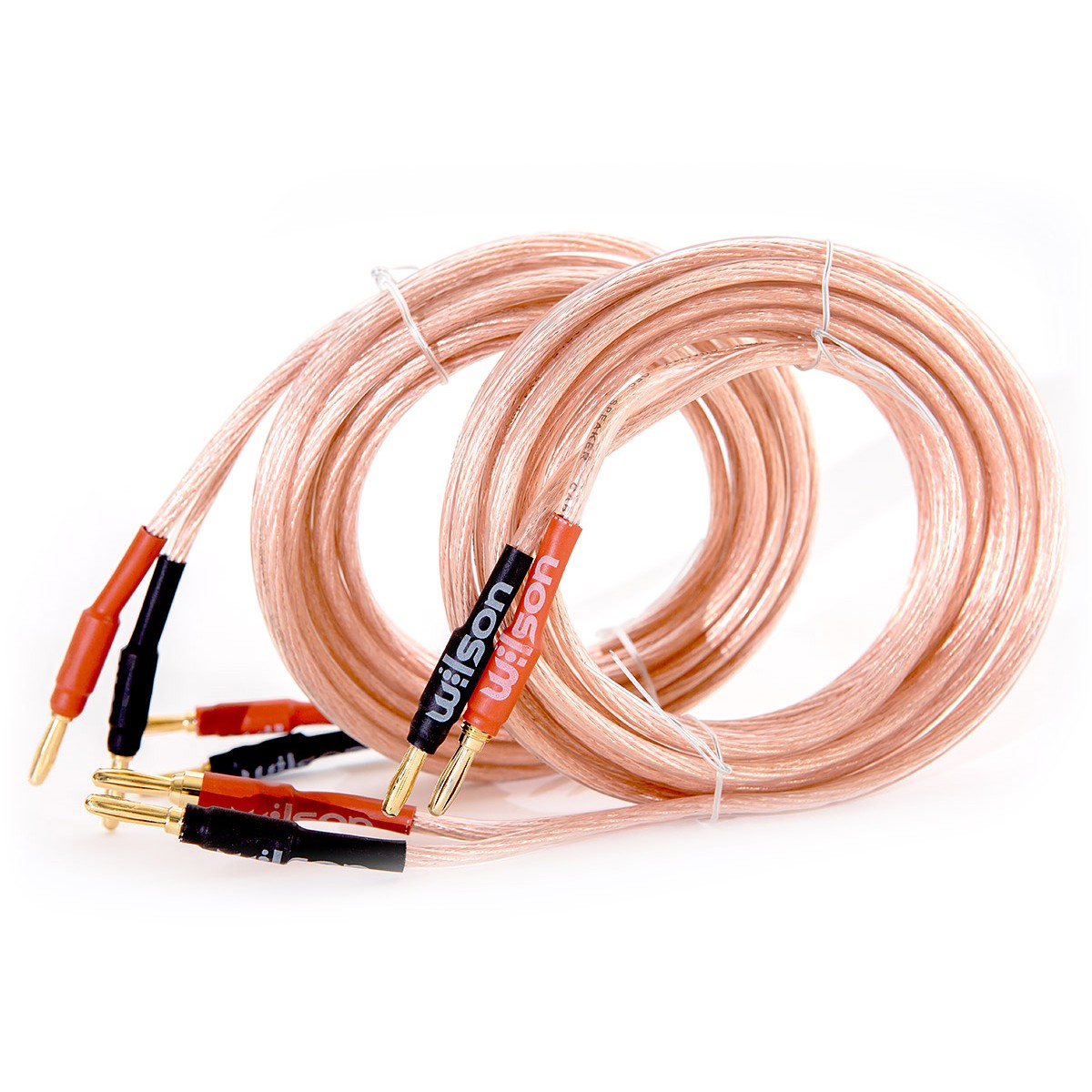

Ja, dafür gibt es Farbmarkierungen an den Anschlüssen.

an den anschlüssen ja, aber an den kabel, gerade im hifi bereich, nicht. sehr wahrscheinlich ist hier ein lautsprecher verpolt.
Wenn fertig konfektioniert, dann sind die Anschlüsse meist rrot / schwarz
Meterware hat an der Seite einen farbigen Streifen.
himmel.. ich hab das wort "oft" vergessen :D sorry. ich hab hier versch. 2 adrige hifi ls kabel, die keinerlei markierung aufweisen. ansonsten hab ich mit hifi nix zu tun. ändert aber nichts an der grundthematik.
