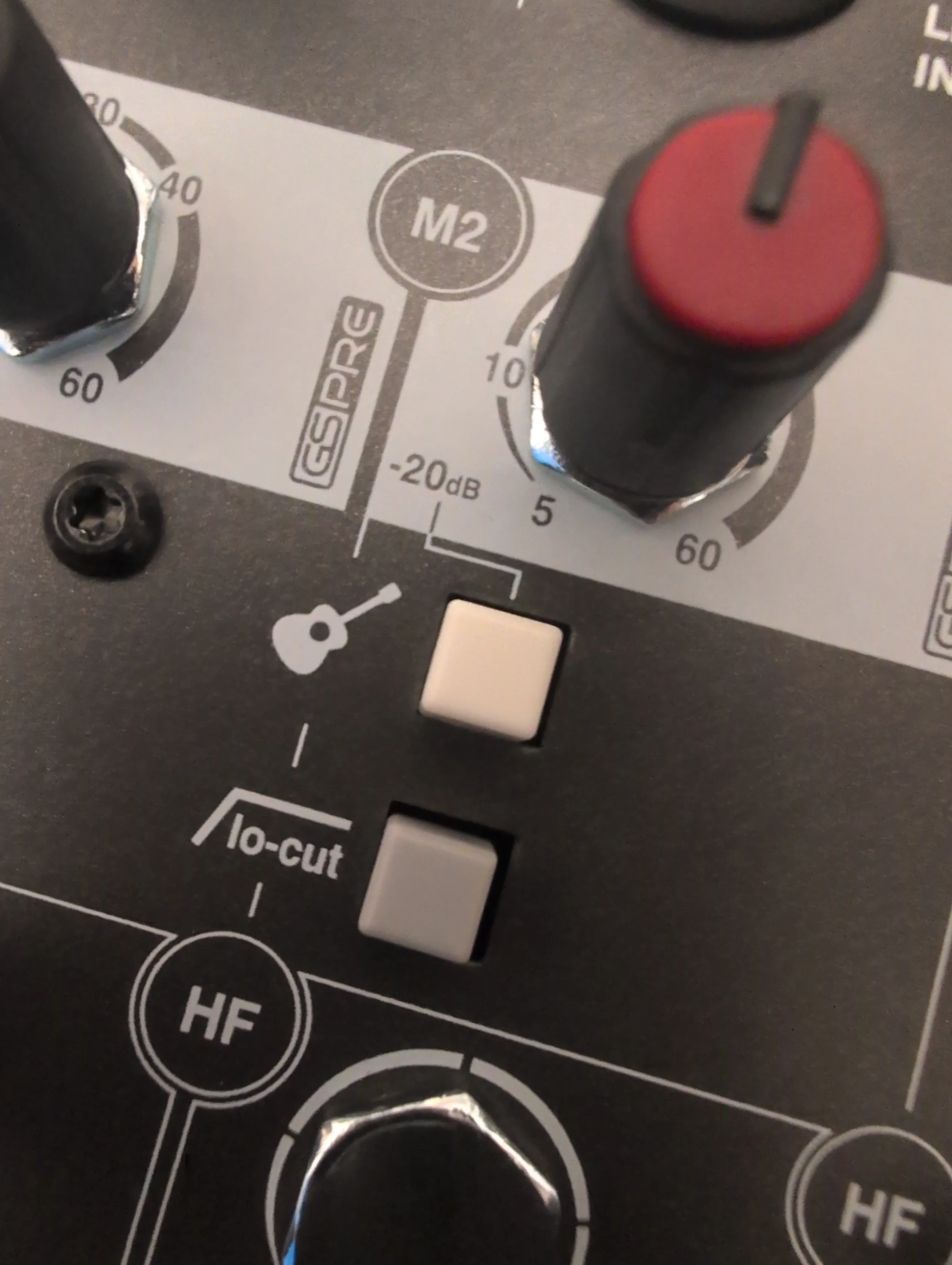

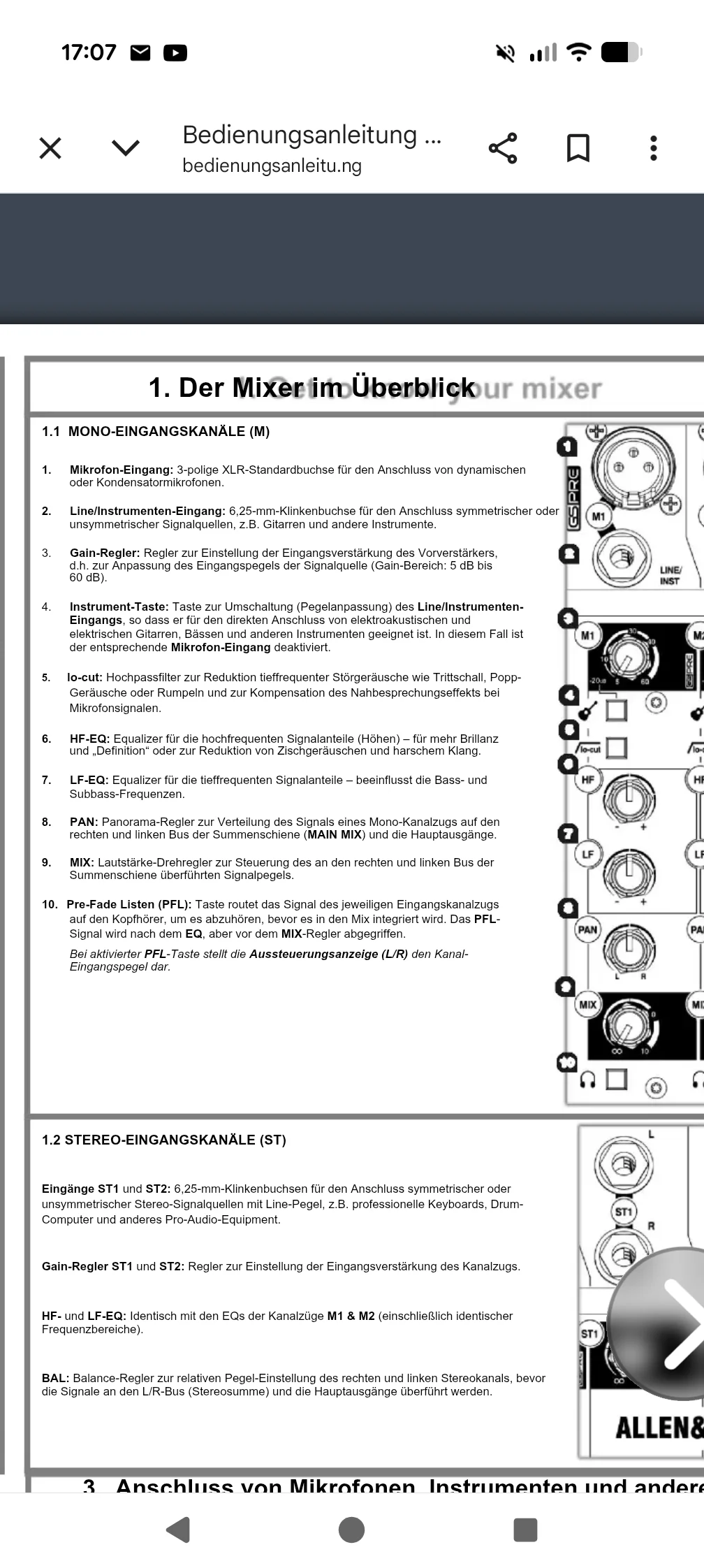

ich habe eine Frage zu meinem Allen & Heath ZED-6. Meine Novation Bass Station II ist am Monokanal über den 6,3-mm-Line-Eingang angeschlossen. Allerdings bekomme ich nur dann ein Signal, wenn ich den Hi-Z-/Gitarren-Schalter am Monokanal aktiviere. Ist der Schalter ausgeschaltet, höre ich praktisch nichts.
Meines Wissens sollte ein Synthesizer wie die Bass Station II auch ohne aktivierten Hi-Z-Schalter funktionieren. Ist dieses Verhalten beim ZED-6 normal oder könnte etwas nicht stimmen?
Vielen Dank für eure Einschätzung!

Ich habe jetzt probehalber (ja es ist nicht dafür gedacht) meine Bass Station 2 an den XLR Input angeschlossen vom Mischpult und siehe da, hier kann ich zwischen Line und Hi-Z umschalten.
Ist der Mischer kaputt, weil der Line Pegel beim Klinkenstecker nicht funktioniert, oder verstehe ich etwas nicht?

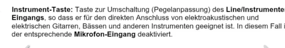

Meinen die mit anderen Instrumenten auch Synthesizer und Drumcomputer?
