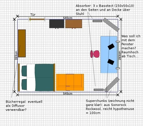

Hallo Leute,
ich hatte demnächst vor kleine akustische Verbesserungsmaßnahmen in meinem Studenten/WG Zimmer vorzunehmen. Soweit es die Raumgestaltung zulässt, hab ich das bis jetzt soweit geplant, wie in der Skizze zu sehen ist.
Frage 1: Generell erst mal die Frage, ob so ein "Raumkonzept" grundsätzlich so sinnvoll ist. Messungen mit REW liefere ich noch nach.
Das Fenster kann man doch als einigermaßen absorbierend in den tiefen Frequenzen sehen und in höheren FrequenzBereichen, wir eher gebündelt abgestrahlt. Dort habe ich nämlich nicht die Möglichkeit Absorber anzubringen.
Frage 2: In den Ecken neben den Boxen würde ich dann raumhoch Superchunks einbauen mit SONOROCK ROCKWOOL. Jeweils 2x120cm hoch, Hypotenuse zwischen 80-100cm. Wo bekomme ich die passende Plattengröße zum Bestellen, sodass ich nicht soviel Schnittreste bekomme.
Am besten wäre die 34'' Schnittvariante, die hier verwendet wird: Schnittmuster
Lassen sich solche Plattengrößen auch in Deutschland erwerben und welche Anbieter könnt ihr empfehlen.
Ansonsten würde ich die Chunks einfach so wie hier gezeigt aufbauen. Eventuell das Ganze noch in Malerfolie einpacken vor der Stoffverpackung, gegen Faserflug.
Habt ihr bessere Ideen oder schon Erfahrungen gesammelt beim SuperChunk Bau?
Frage 3: Ich kann das Basotect nicht direkt auf die Wand kleben. Soll ich es auf eine Holzplatte? montieren und mit etwas Wandabstand anbringen um evt noch höhere Absorption zu erreichen? Oder welche nicht dauerhafte Wandanbringung ist am besten geeignet für einen breitbandabsorber, der in dem Fall die Erstreflexionen bekämpfen soll?
Hoffe ich habe alle einigermaßen verständlich formuliert,
danke schon mal für eure Hilfe,
beste grüße,
julo
Jop, ist sinnvoll so. Prima :)
Verwende einfach Dämmkeile von Sonorock... ;)
Damit hast du überhaupt nichts zu schneiden! (Btw weiß ich nicht warum das hier sonst niemand empfiehlt...)
Ich würde es ohne Holzplatte mit Abstand an die Wand anbringen.
Damit dürftest du den größten Performancegewinn erzielen.

Ich würde den Tisch weiter im Zimmer aufstellen, so dass der Abhörplatz bei ca. 30-38% der Raumlänge landet (mit Messungen optimiert) und die Monitore wandnah (links/rechts vom Fenster) auf Stative.

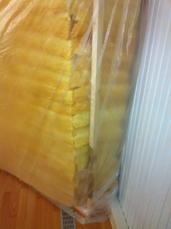

Meine Erfahrungen sind bisher sehr gut, du erkennst in meinem Avatar ja einen angefangenen Superchunk
Bislang habe ich eine Palette (24 Pakete) davon gekauft und 18 Pakete schon verarbeitet in 4 Superchunks - die restlichen 6 Pakete kommen nun in Kantenabsorber und Absorber für die Erstreflektionspunkte.

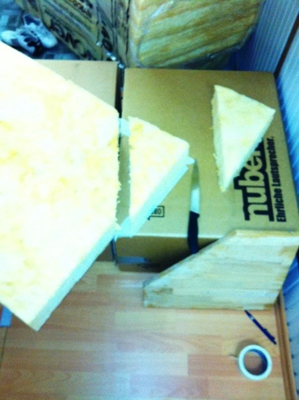

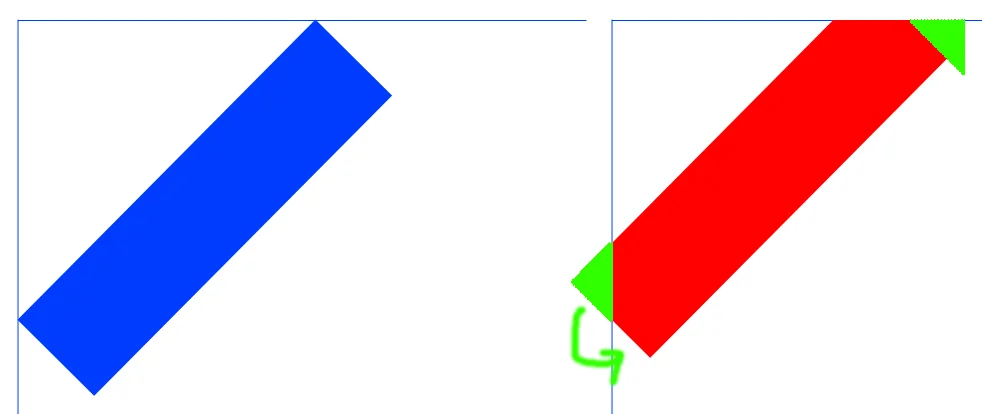

Als Schnittmuster habe ich übrigens eine andere Form genommen. Ich wollte den Superchunk so tief wie nötig bauen und habe die ganze Plattenbreite 62,5cm genommen und die Platten einfach übereinander gestapelt diagonal ins Eck gestellt (Abstand zur Ecke hinten nun ca. 40cm). Damit links und rechts die Platten auch bündig zur Wand abschließen und die Chunks nicht so weit in den Raum ragen, habe ich links und rechts einfach die Ecken abgeschnitten, umgedreht und ins leere Eck gelegt.
Anbei eine Skizze von einem Freund, der mich auf die Idee brachte - das habe ich dann so geplant, dass die abgeschnittenen Ecken quasi genau in die leeren Flächen passen - unten dann noch ein Bild mit der passenden "Schablone" auf einem Karton aufgeklebt - und daneben ein Bild vom "fertigen" Superchunk...
