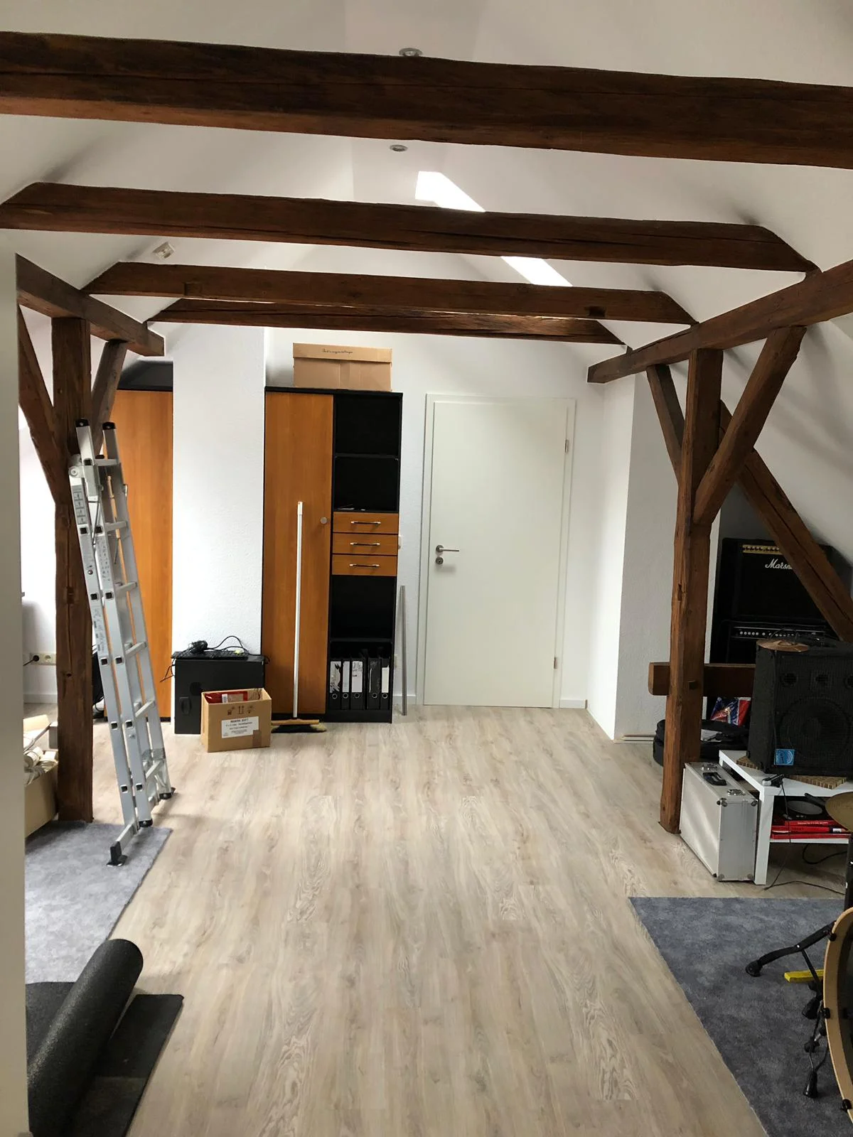

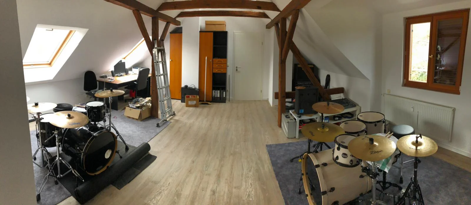

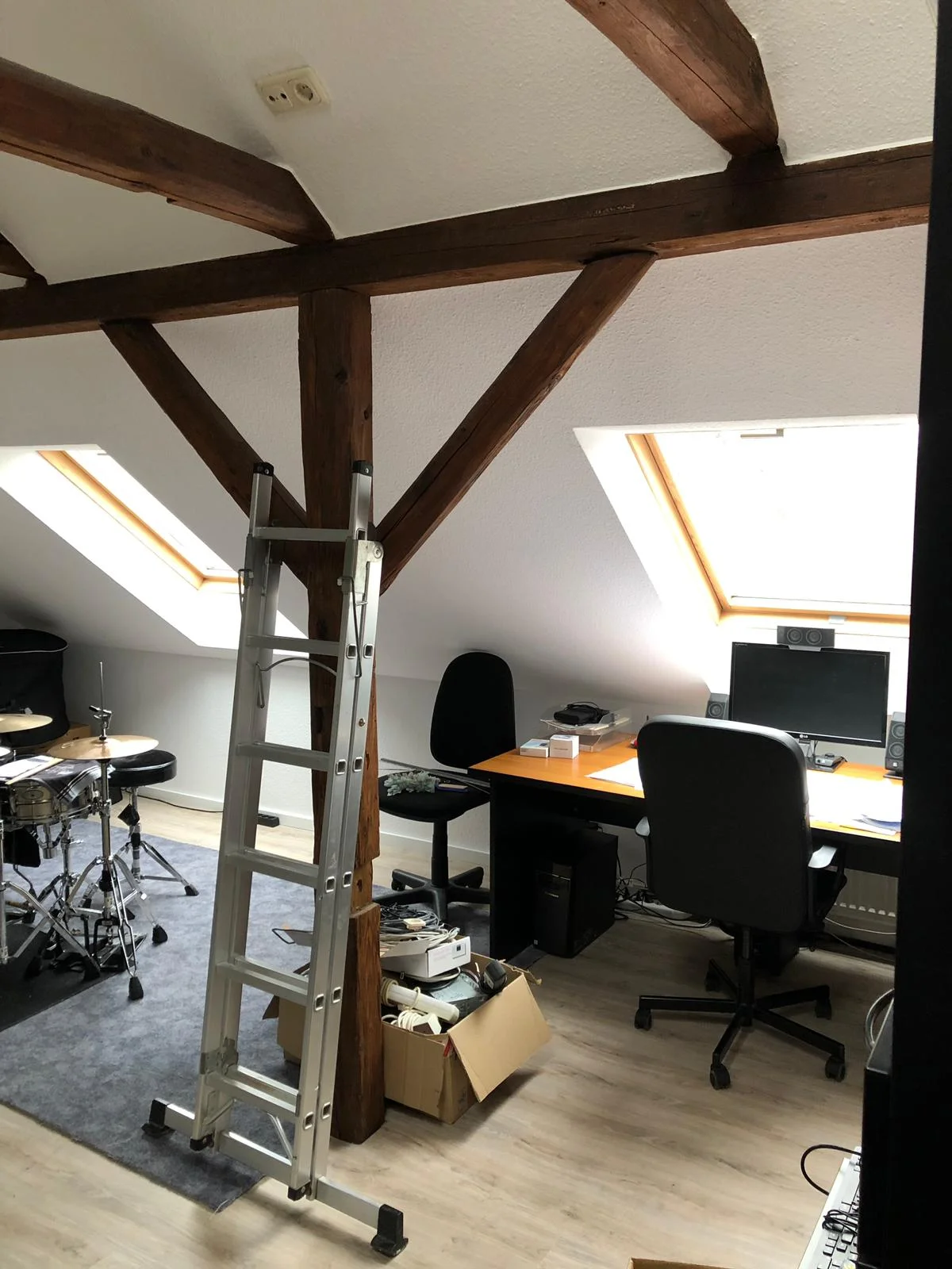

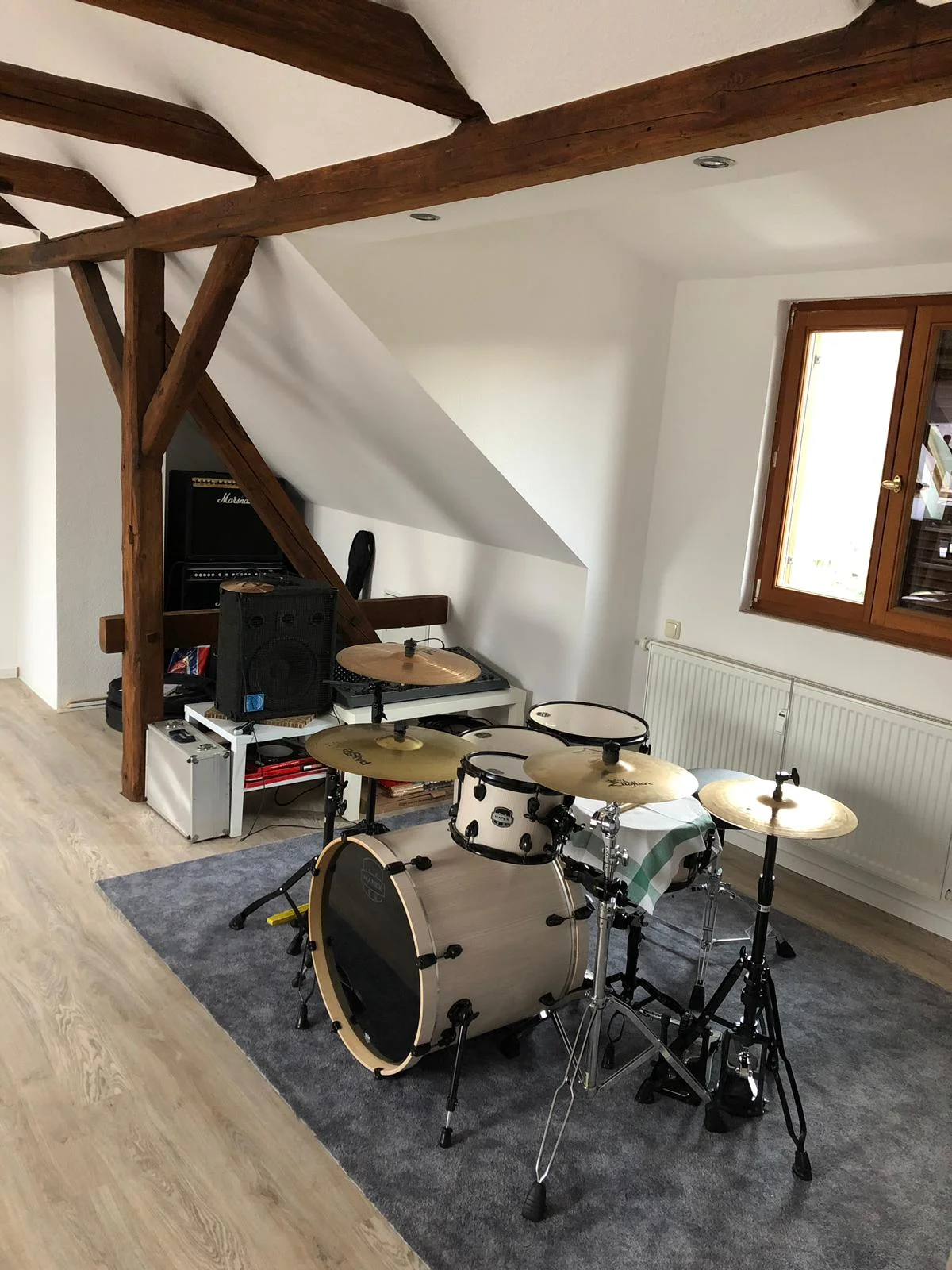

Hallo in die Runde

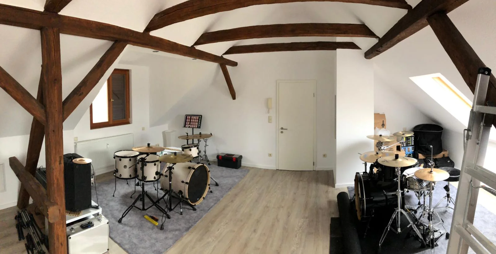

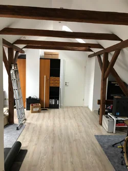

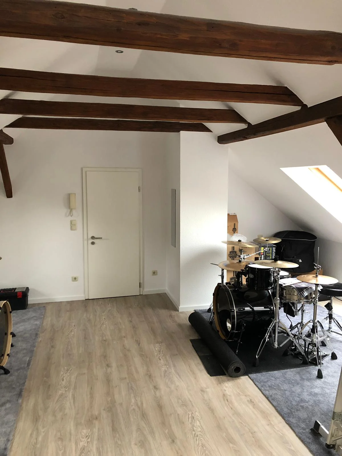

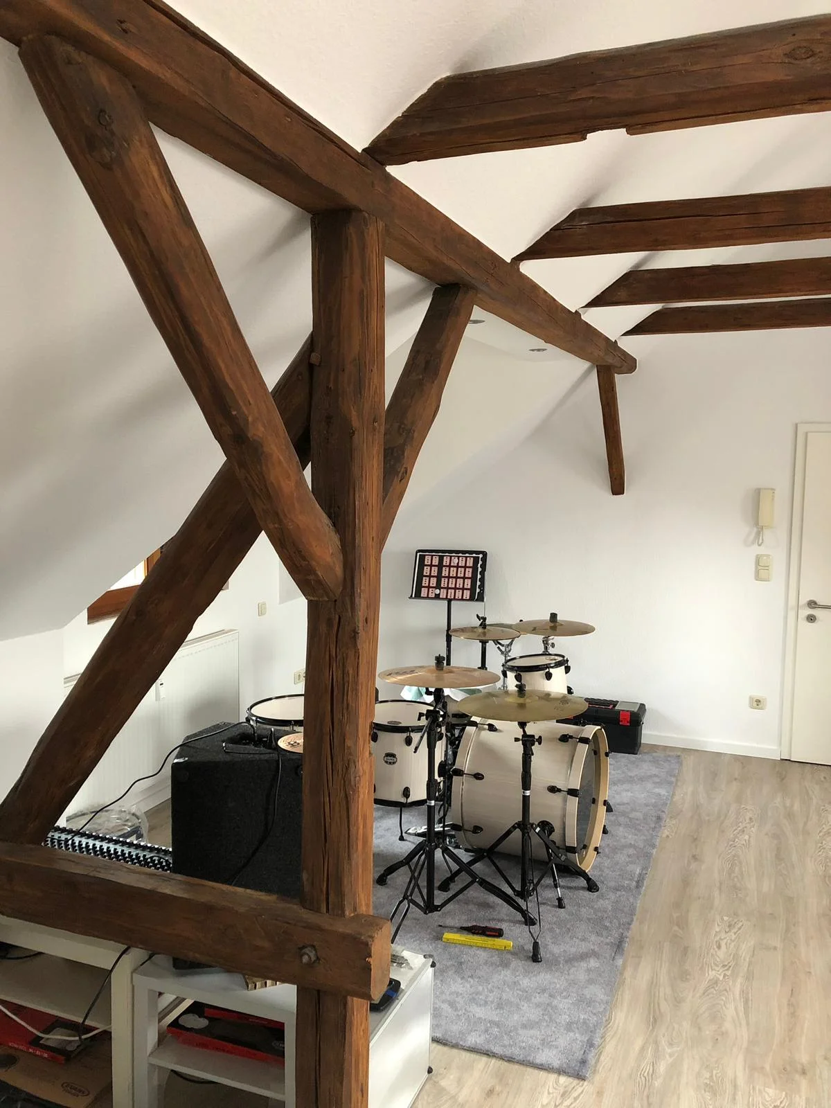

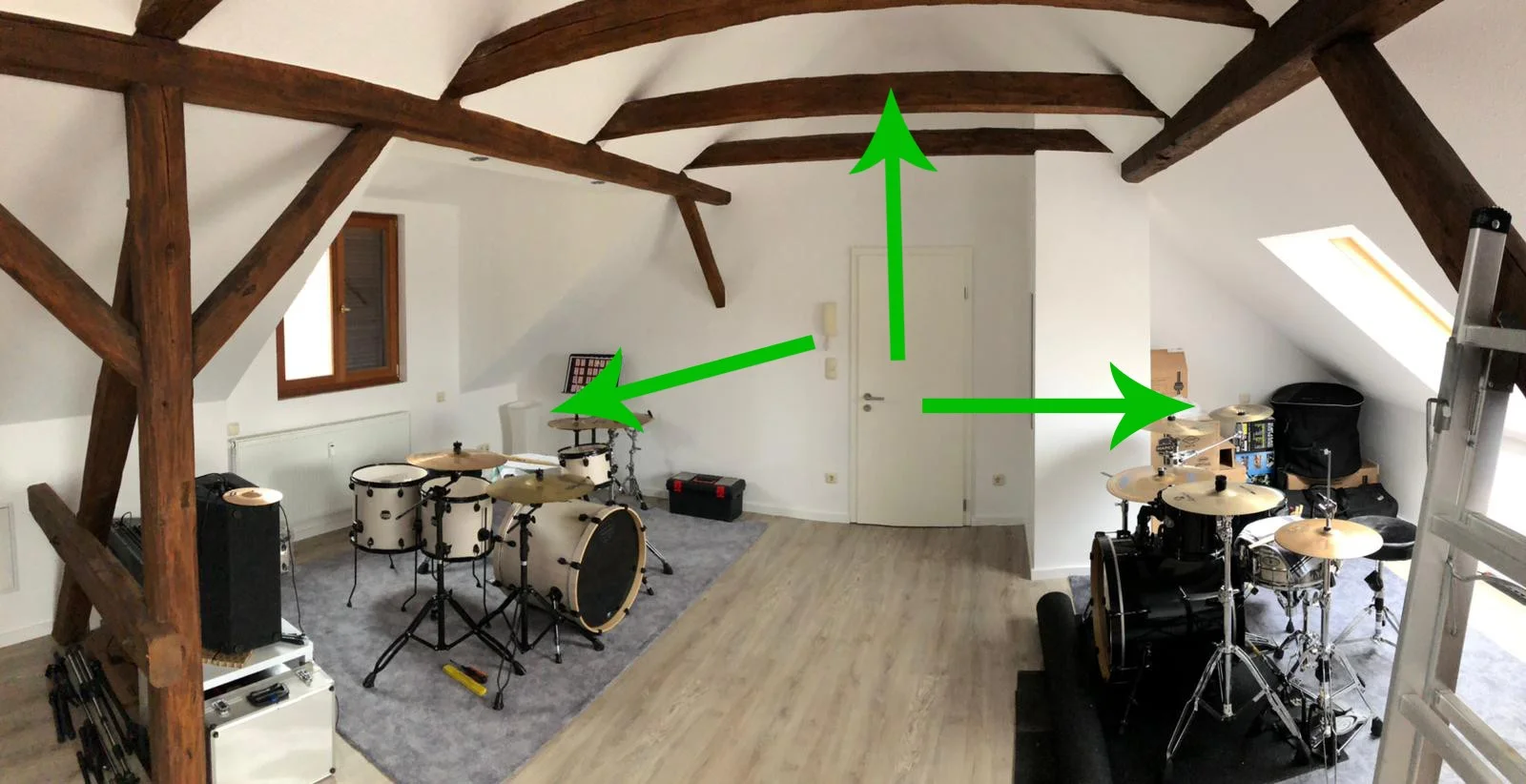

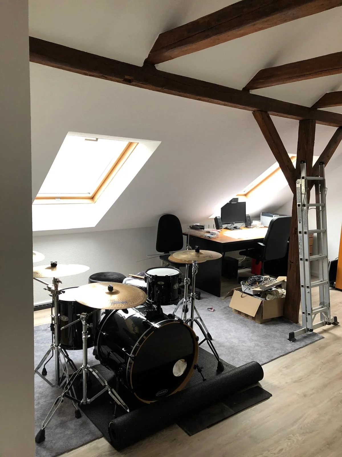

Unser Schlagzeuger hat mich um Rat gebeten und ich wiederum bitte euch um euren Rat. Vor kurzem ist er umgezogen, hat jetzt ein Zimmer frei das als Arbeitszimmer und Musikzimmer zum Schlagzeug üben oder unregelmäßigen Proben herhalten soll. Das Ganze ist auf dem Dachboden, Akustik ist wie man wahrscheinlich optisch schon entnehmen kann nicht optimal. Ziel ist sinngemäß: Beim Schlagzeug spielen nicht von der Akustik genervt werden. Vielleicht soll auch mal eine Demo dort aufgenommen werden können. Messungen habe ich keine, es soll ja auch kein Mixing Room oder ähnliches werden. Rein subjektiv das was man wahrscheinlich von einem leeren Raum erwartet: langer Nachhall, "Scheppern", keine klare akustische Trennung der Instrumente beim hören möglich. usw. Die Gaube unter der er beim Spielen sitzt ist natürlich gerade für seine Ohren beim Spielen suboptimal. Vielleicht muss ich ihm die Aufstellung so ausreden.
Nun zur Frage: Wie würdet ihr den Raum akustisch behandeln?
Prämissen:
- Es sollte alles immer noch sehr wohnlich aussehen. Kein Proberaumflair
- Am besten alles Selbstbau. Tischler wohnt mit im Haus und würde mit anpacken beim Absorberbau
- Budget: unterer bis mittlerer dreistelliger Bereich. Mehr geht natürlich immer, aber es soll kein Studio werden.
- Schalldämmung ziemlich irrelevant, die gesamte Etage und die darunter gehören zur Wohnung.
Ich hatte spontan an ein paar Holzrahmen mit Sonorock oder eventuelle Basotect gedacht, mit Stoff bezogen. Wahrscheinlich sind auch ein paar Bassfallen nötig? Bei der Platzierung bin ich komplett überfragt. Wo und in welcher Menge würde es eurer Ansicht nach Sinn machen?
Raummaße:
Raumlänge Tür zu Tür 5,70 m
Breite 6,00 m
Höhe (Oberkante Decke): 3,00 m
Höhe Gaube/ Querbalken: 2,15 m
Danke im Voraus!

Am einfachsten und wichtigsten wäre auf die Querbalken weitere Balken draufzulegen, wo man wiederum Absorbermaterial einfach drauflegt.
Weiters sind dann alle Ecken am Boden interessant.
Die schrägen Wände vielleicht vorerst unberührt lassen, diesen Raum noch weiter einzuengen wäre schade.
ich schmeisse noch die idee eines podests für die drums in die runde.
es macht schon was aus, wenn die drums von dem boden entkoppelt sind.
Reaktionen: Grafzahel
Vielen Dank für eure Antworten. Wir werden jetzt vermutlich zuerst die beiden Ecknieschen mit Sonorock füllen und sehen wie das klingt. Von da an wird dann über den Balken weitergearbeitet. Podest bringe ich an als Vorschlag
Noch 2 Verständnisfragen hätte ich:
1. Über Diffusoren muss bei der Raumgröße- und geometrie wahrscheinlich nicht nachgedacht werden, oder?
2. In den Ecken bestände ja geringer Außenwandkontakt. Ist hier das Nachdenken über eine Dampfsperre nötig oder würde es reichen einfach 5 cm Platz von der Außenwand zu lassen und somit nur Dämmmaterial an die Innenwände zu bringen?
Reaktionen: diagnostix
wie alpha schon angedeutet hat: unteren ecken des raumes können probleme auslösen.
überlege mal ob 2-3 gobos (akustik-stellwände) nicht sinnvoller wären als verbaute lösungen.
besonders für schlagzeug hätte ich gobos bevorzugt, da die dachschräge an sich keine schlechte akustikeigenschaften hat.
genau in der art.
und wie du sagtest: der drummer muss aus der schräge raus. am besten unter dem höchsten punkt des raumes. dann scheppern die becken nicht so dolle.
