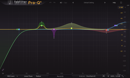

Versuche mal folgendes:
Frequenzbereich des E-Basses bei 132 Hz anheben (darunter ist die Kick)
Den Mittenbereich bei 948 Hz minimal anheben + spektrale Anhebung
9400 Hz spektral absenken (da sind Spitzen)
Die restlichen Sachen, die ich da rausgehört habe, sind eher Kosmetik
Was auf der Aufname wirklich gut kommt, ist abschließend z.B. einen Lexicon Raum minimalst beimischen
Reaktionen: Dodo_I
Okay, ich habe mal alle deine Tipps versucht, umzusetzen und konnte die meisten sogar nachvollziehen. ;)
Nur kurz begrifflich: Was bedeutet "spektral" anheben? Ich habe jetzt ne dynamische Anhebung an den Stellen gemacht. War das richtig? Klingt für mich richtig.
