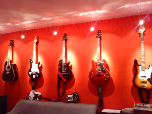

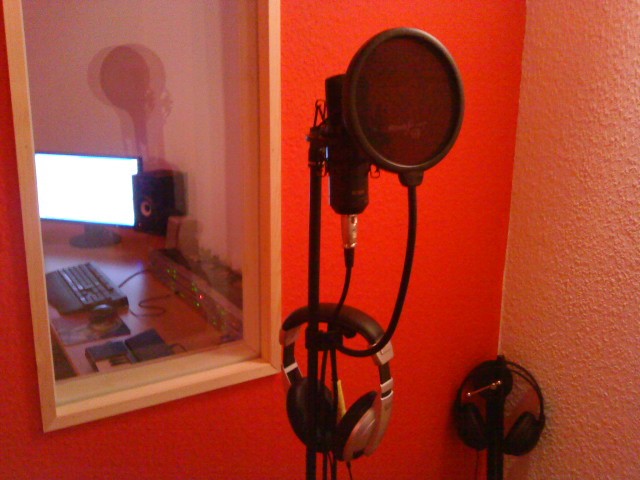

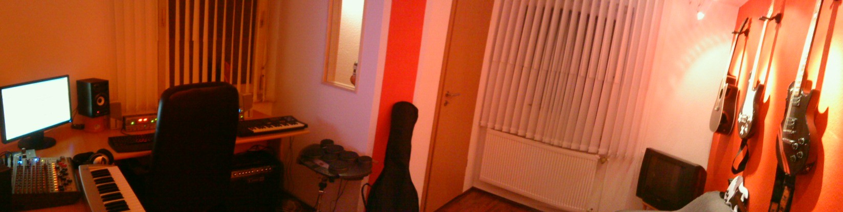

Hallo zusammen,
Habt ihr ein paar Ideen was ich in meinem Raum machen könnte damit ich die Akustik verbessere?
Habe mich auch schon ein wenig schlau gelesen aber trotzdem bin ich noch sehr unsicher was ich wie in dem Raum machen könnte. Da ich auch nicht weiß ob ich überhaupt etwas machen muss damit es sinnvoll ist.
Hoffe ihr könnt mir ein paar Tipps geben. Habe max. 200€ zur verfügung.
Mf G Kim Maurice

Um dem Threadsteller wirklich zu helfen, müsste man zumindest eine Skizze des Raumes und aller darin befindlichen Gegenstände/Möbel haben und zudem Wissen, wo denn genau sein Problem mit der jetzigen Akustik liegt. Die Bildchen sind zwar hübsch, bringen aber nicht viel, außer, dass die Aufstellung der Speaker nicht ideal zu sein scheint. Aufs blaue 3 cm Noppenschaum zu empfehlen halte ich für ziemlich schwachsinnig.

Ich finde die Lautsprecherposition auch nicht optimal.
Sag mal,hast Du Dein Studio in einen Raum eingerichtet,den man zuvor für eine Heizkörperausstellung genutzt hat,sind da noch mehr:D
Hast da auch Geräte gleich unter dem Heizkörper stehn,na wenn das mal gut geht.
Vielleicht solltest Du mal umstellen?

Ok, die Lautsprecher stehen zu nah an der Wand...

Frag mich nur, warum dann noch Fotos von der Gesangskabine mit dabei sind ?!?
