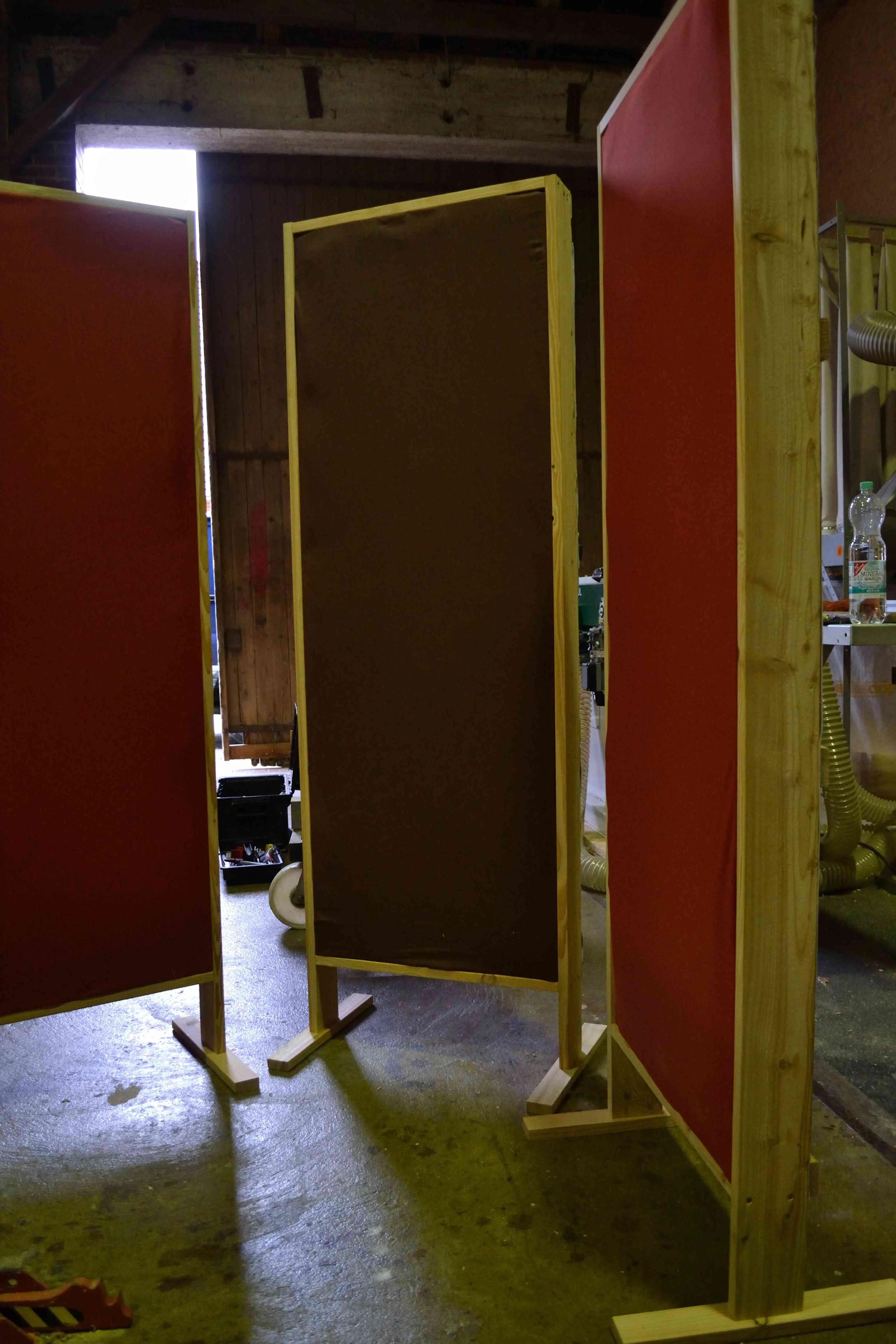

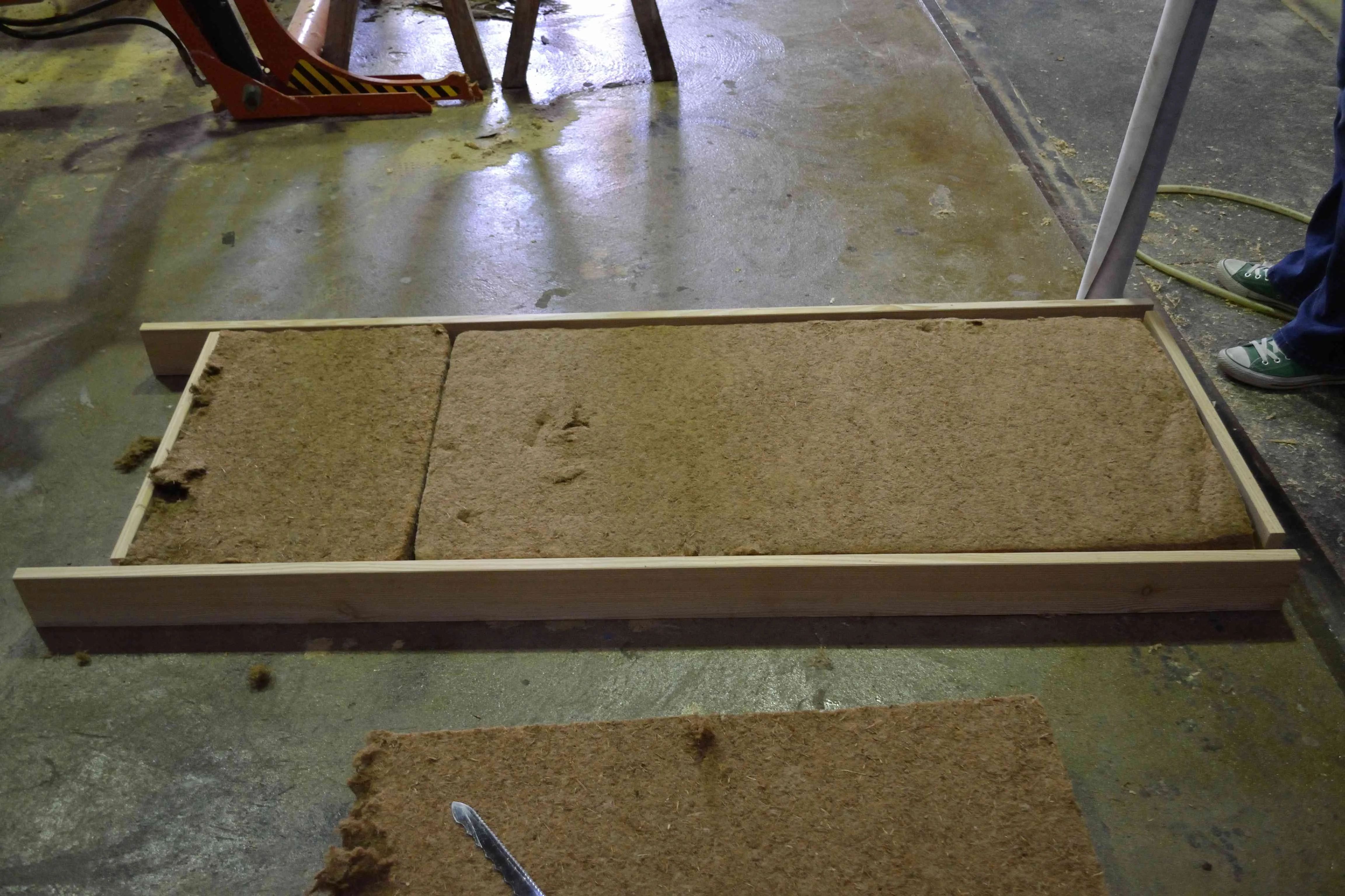

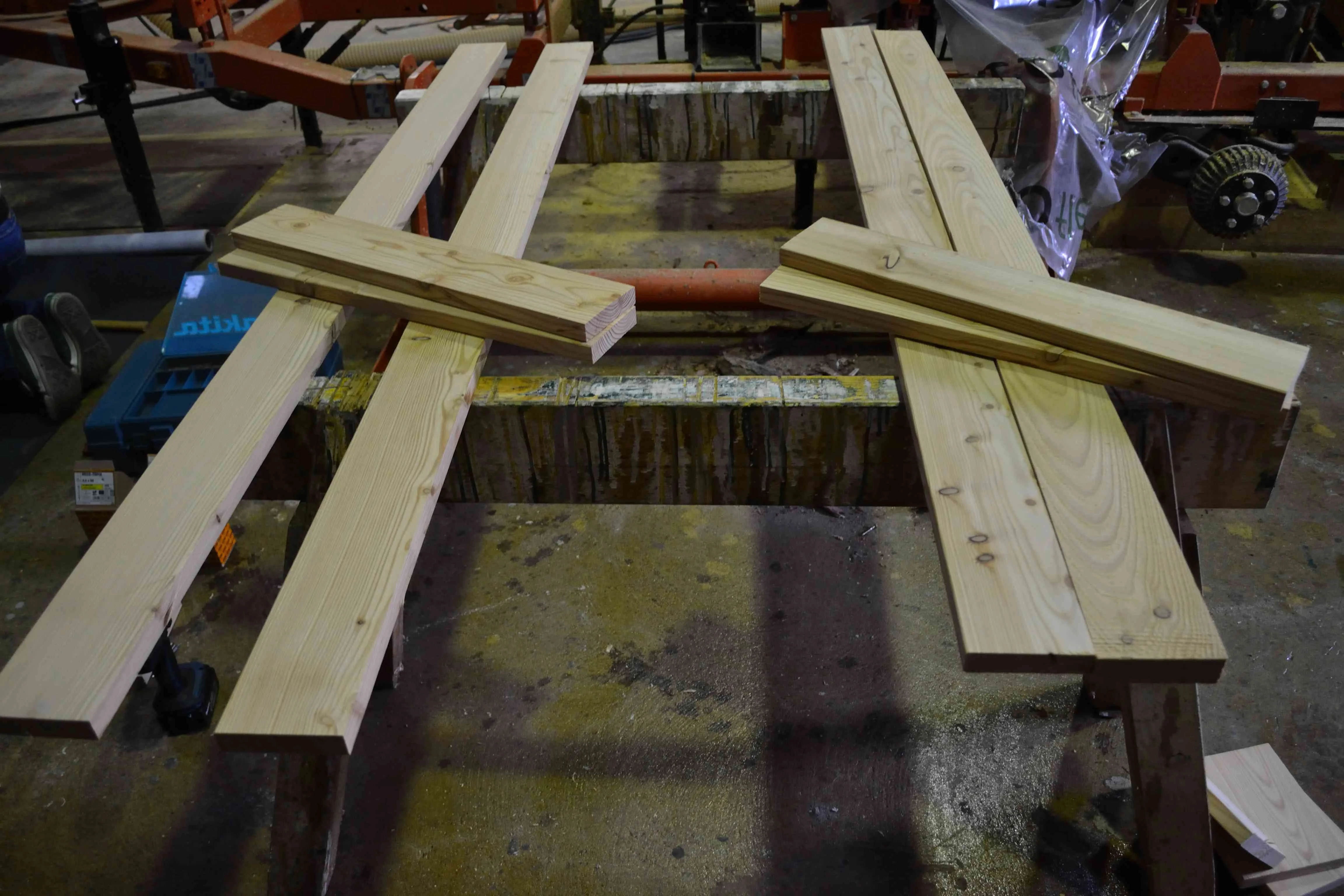

Als erstes sollten die Rahmen entstehen. Ich habe diese an die Maße der Dämmung angepasst, sodass ich so wenig wie möglich Dämmung schneiden musste. Demnach waren die Seitenteile 1,8m lang und die Ober/Unterteile 0,57m. (Bild Nr.2) Das Holz war 10mm breit, sodass die Dämmung an der Oberfläche bündig liegt. Ein Paket Dämmung reicht genau für drei 1,6m hohe Absorberflächen. Das ganze einmal auf dem Boden ausgelegt und angepasst (Bild Nr.3) Scheint zu funktionieren also weiter.

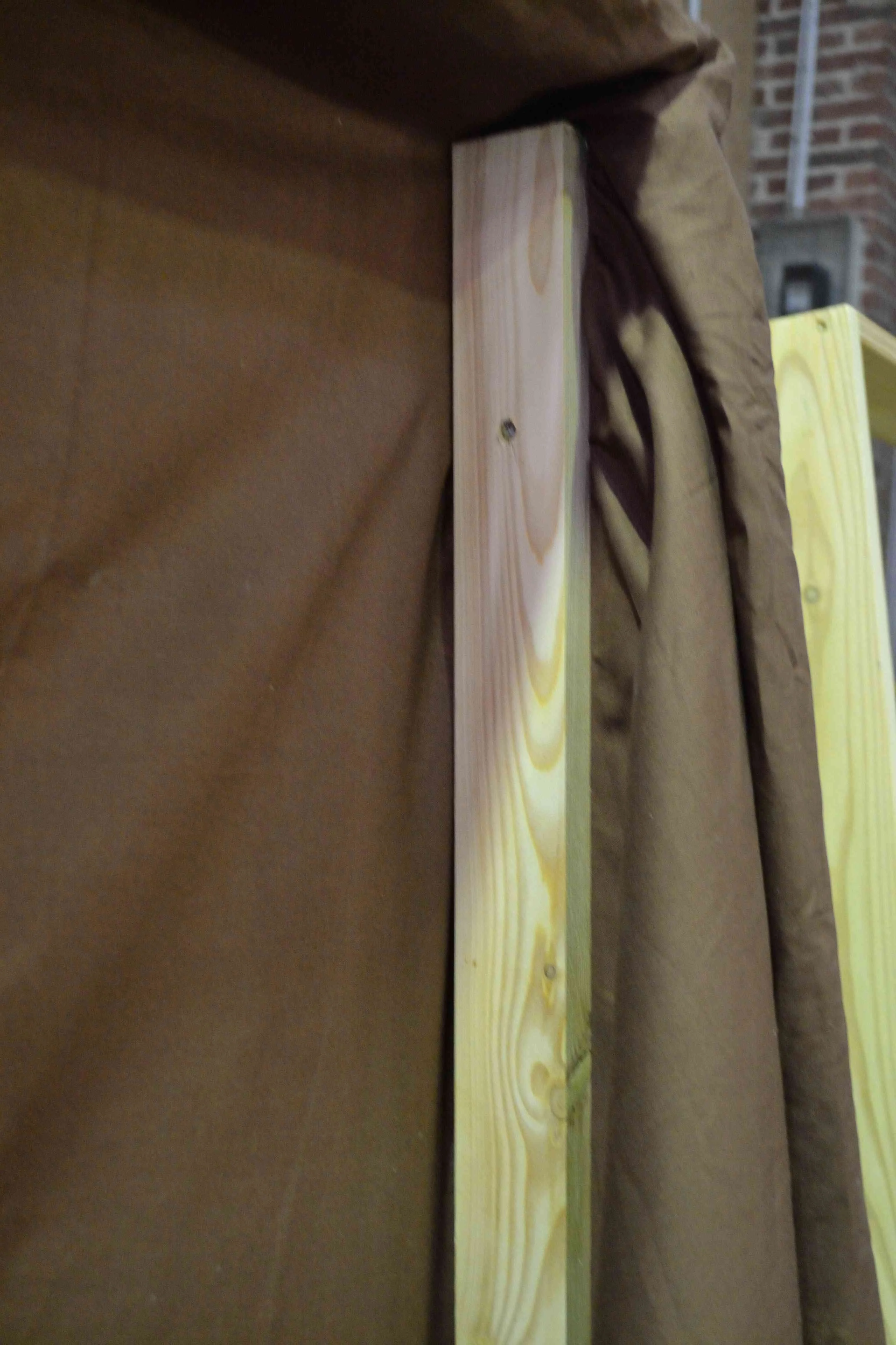

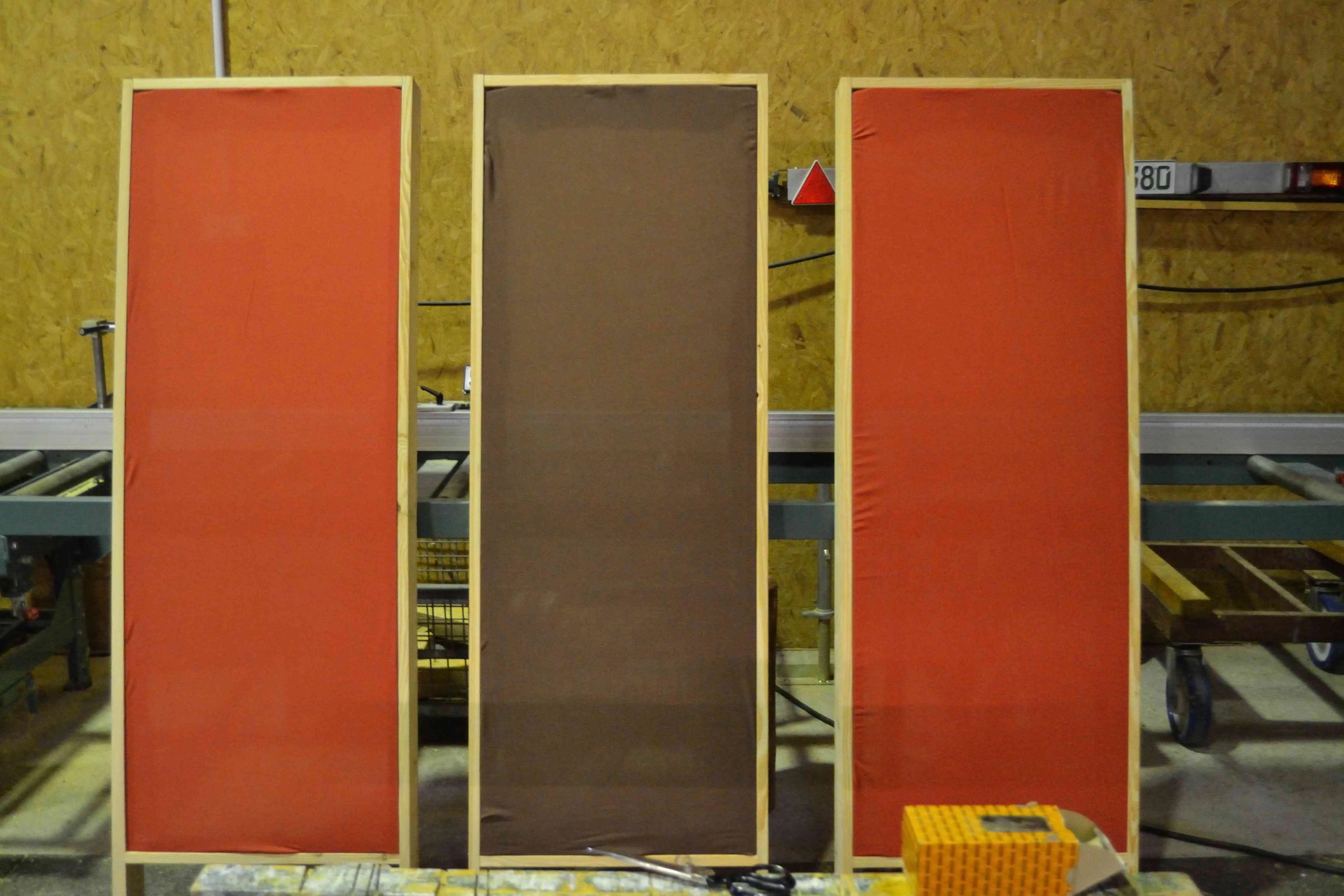

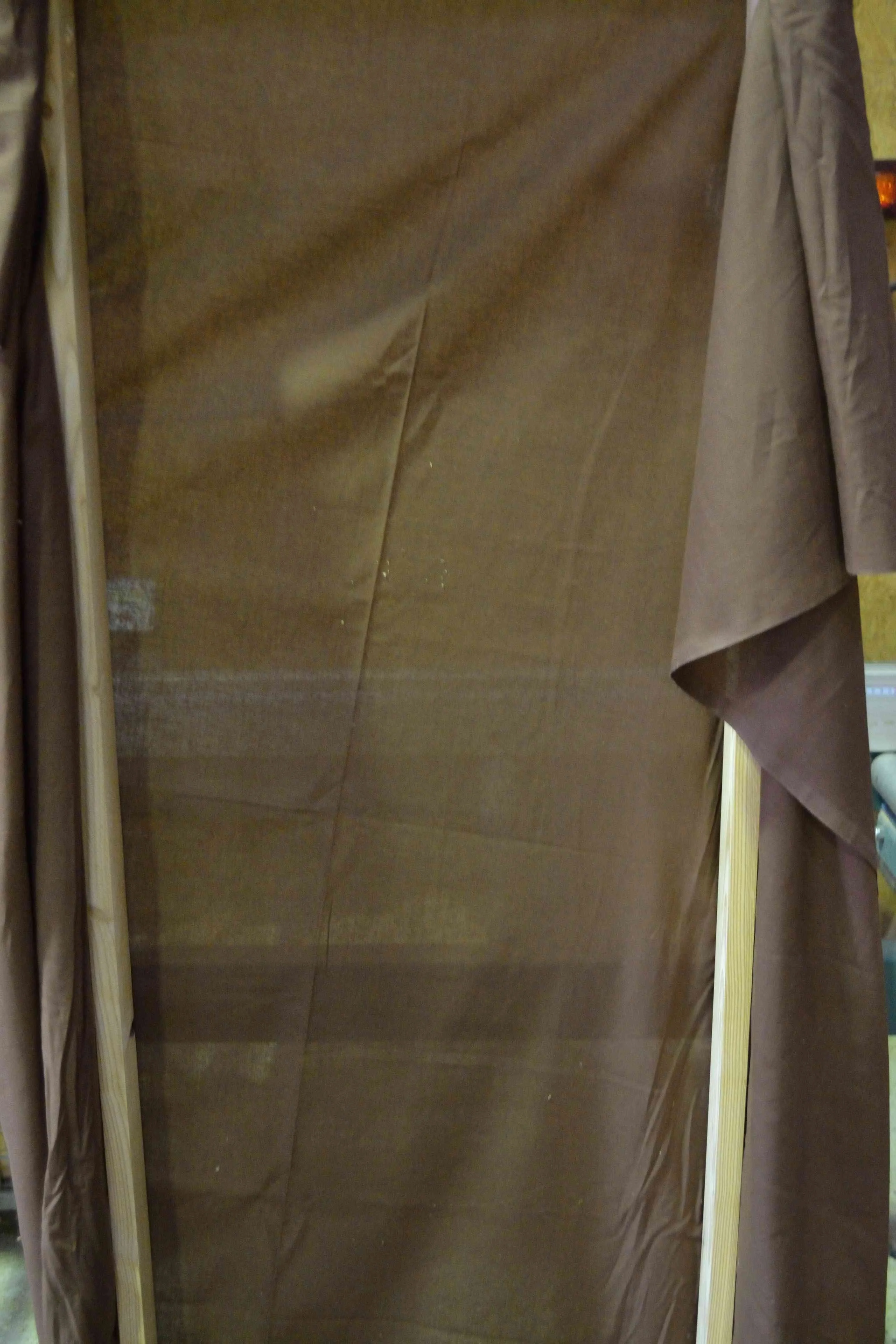

2)Dann mit Leisten von innen den Stoff bündig zur Vorderkannte an allen vier Seiten spannen (Bilder Nr.4;5). UNBEDINGT SCHRAUBEN BENUTZEN!!!Dies war wohl der fummeligste Schritt von allen. Man muss sehr vorsichtig und sauber arbeiten. Ich empfehle also etwas mehr Geld für den Stoff auszugeben, damit dieser nicht schon bei der kleinsten Belastung reisst. Ich habe pro m² Stoff 8€ bezahlt. Es geht aber sicherlich auch günstiger.

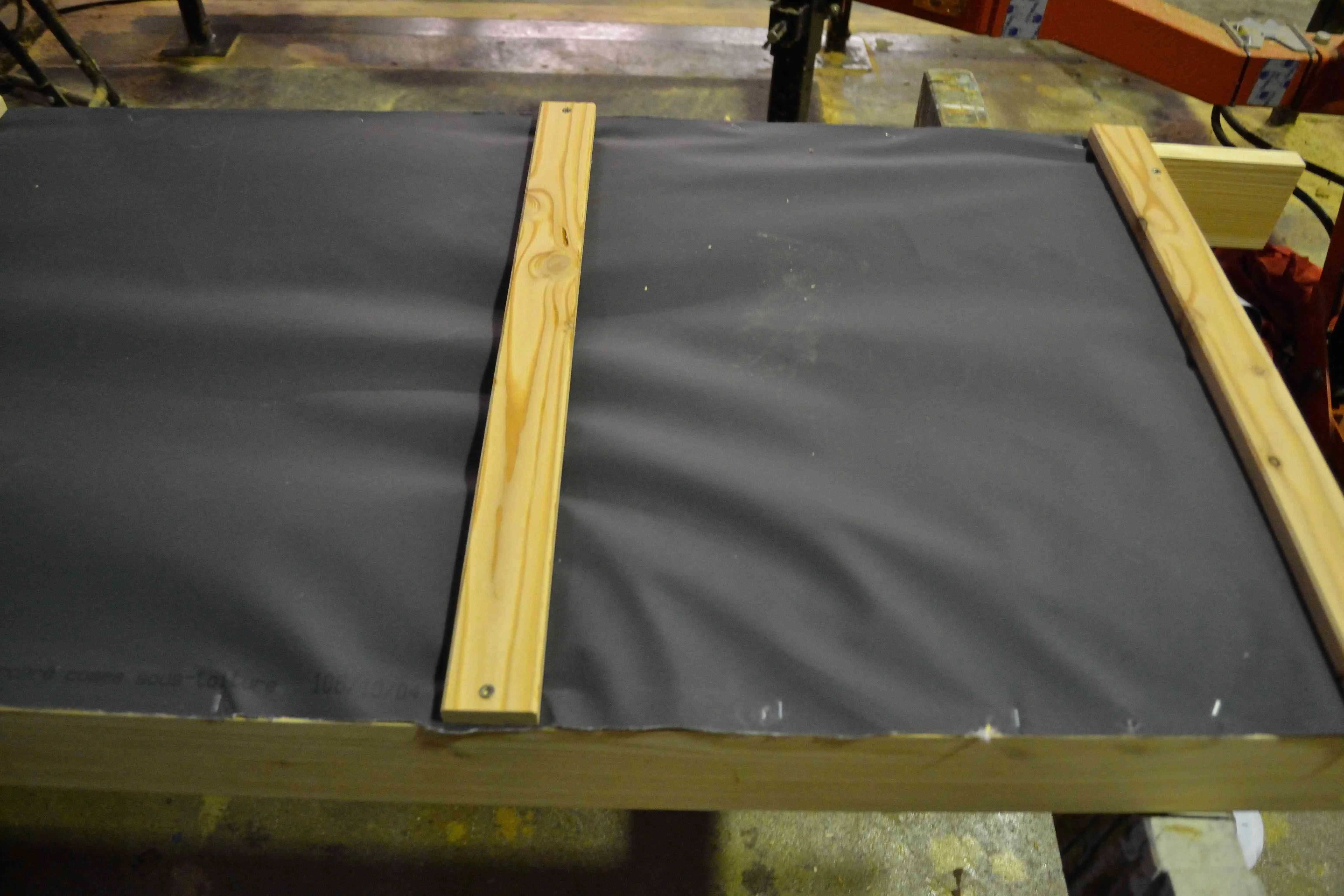

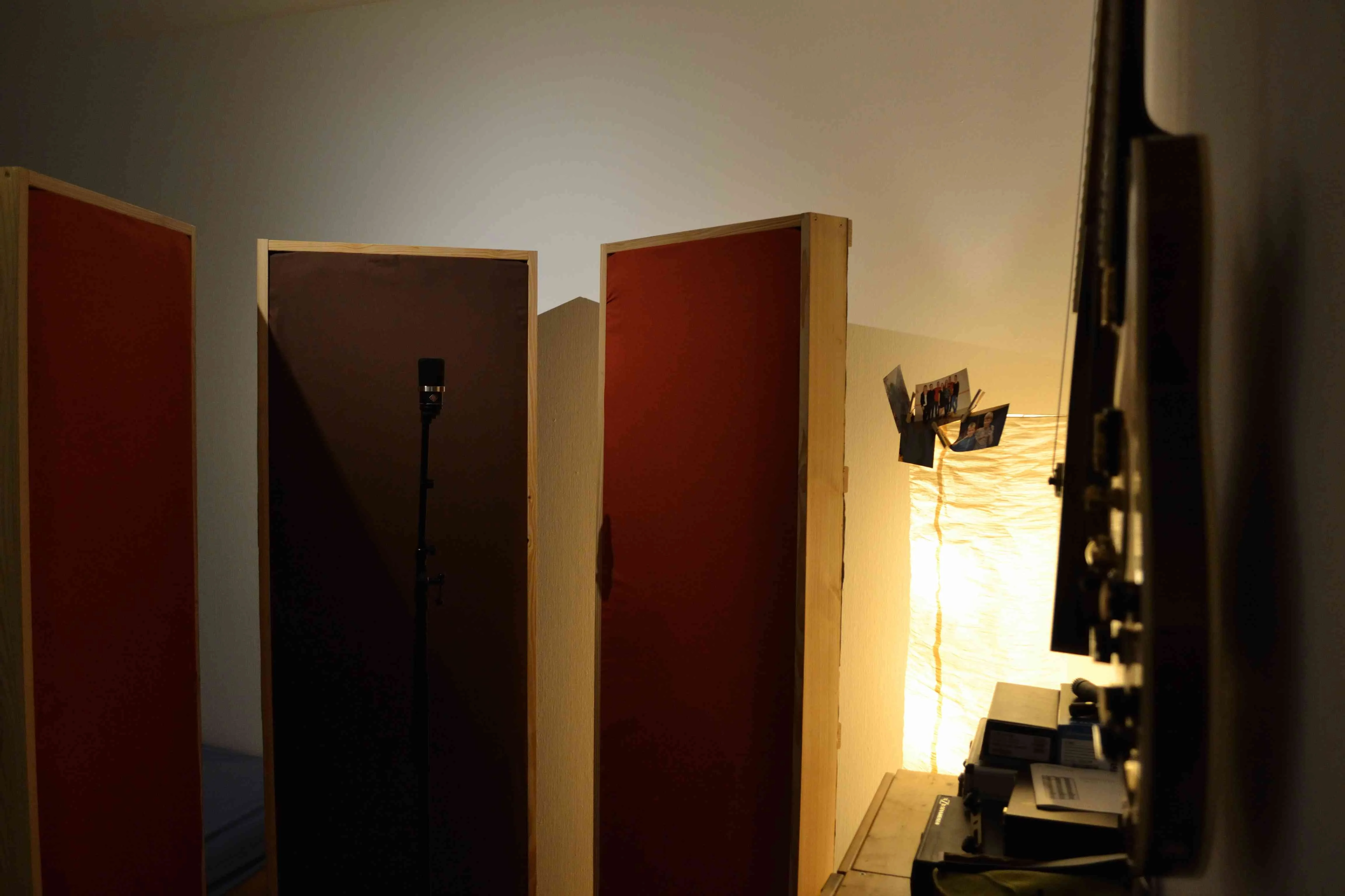

3) Wenn alle Leisten angebracht sind werden noch einige Unregelmäßigkeiten auf der Fläche sein. Nun kann man durch leichtes lösen der Schrauben auf einer Seite, den Stoff sehr leicht unter die Leisten ziehen und die Fläche so, noch mehr unter Spannung bringen. Das Ergebnis seht ihr in Bild Nr.6

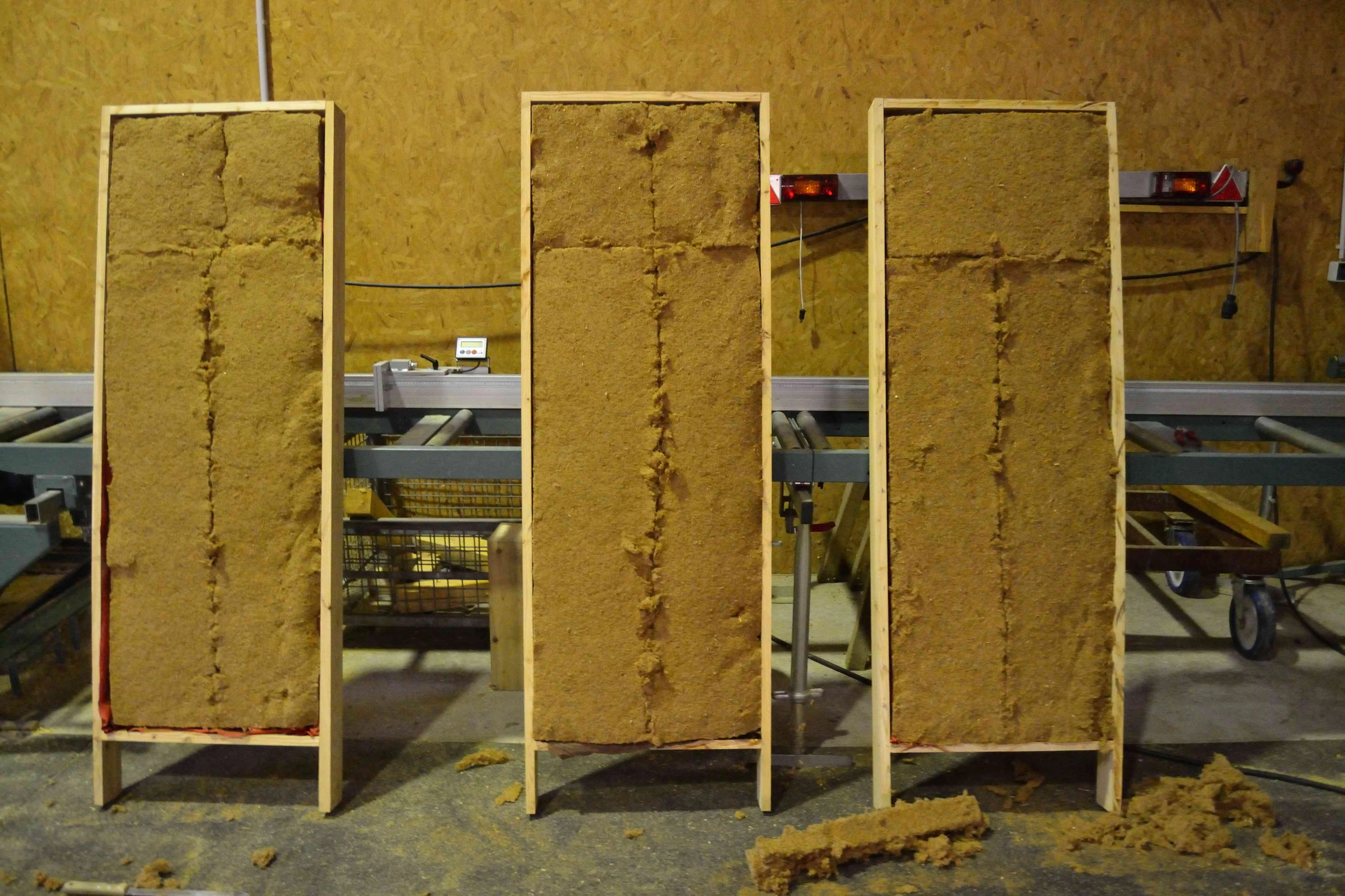

Nun kann das ganze umgedreht werden, damit die Dämmung eingesetzt werden kann. (Bild Nr.7) In diesem Arbeitsschritt wird einem der ganze Vorteil von einem natürlichem Baustoff bewusst: Keine Atemmaske, keine Brille, kein jucken an den Armen etc. Man muss sich auch keine Sorgen um Dämpfe oder Mikrofasern in der Luft machen und darüber nachdenken den Dämmstoff luftdicht in Folie zu verpacken. Im Gegenteil, denn Steico Flex soll das Raumklima sogar verbessern! Und die Entsorgung ist auch kein Problem. Im Grunde könnte man es einfach auf den Kompost werfen. Ich finde es jedenfalls Klasse damit zu arbeiten. Natürlich würde das hier alles aber auch mit anderen Dämmstoffen funktionieren, denn letztendlich muss jeder selbst wissen was er sich in die Wohnung stellt und was nicht.
Ich habe immer eine ganze Dämmplatte (1,2m) plus ein 40cm Stück eingesetzt. Die vertikalen Schnitte die ihr auf dem Bild seht, waren Entlastungsschnitte, die der Dämmung ermöglichten, sich perfekt anzupassen an den Rahmen. Das ganze saß nun schon so tight, dass man eigentlich keine Rückseite mehr braucht.

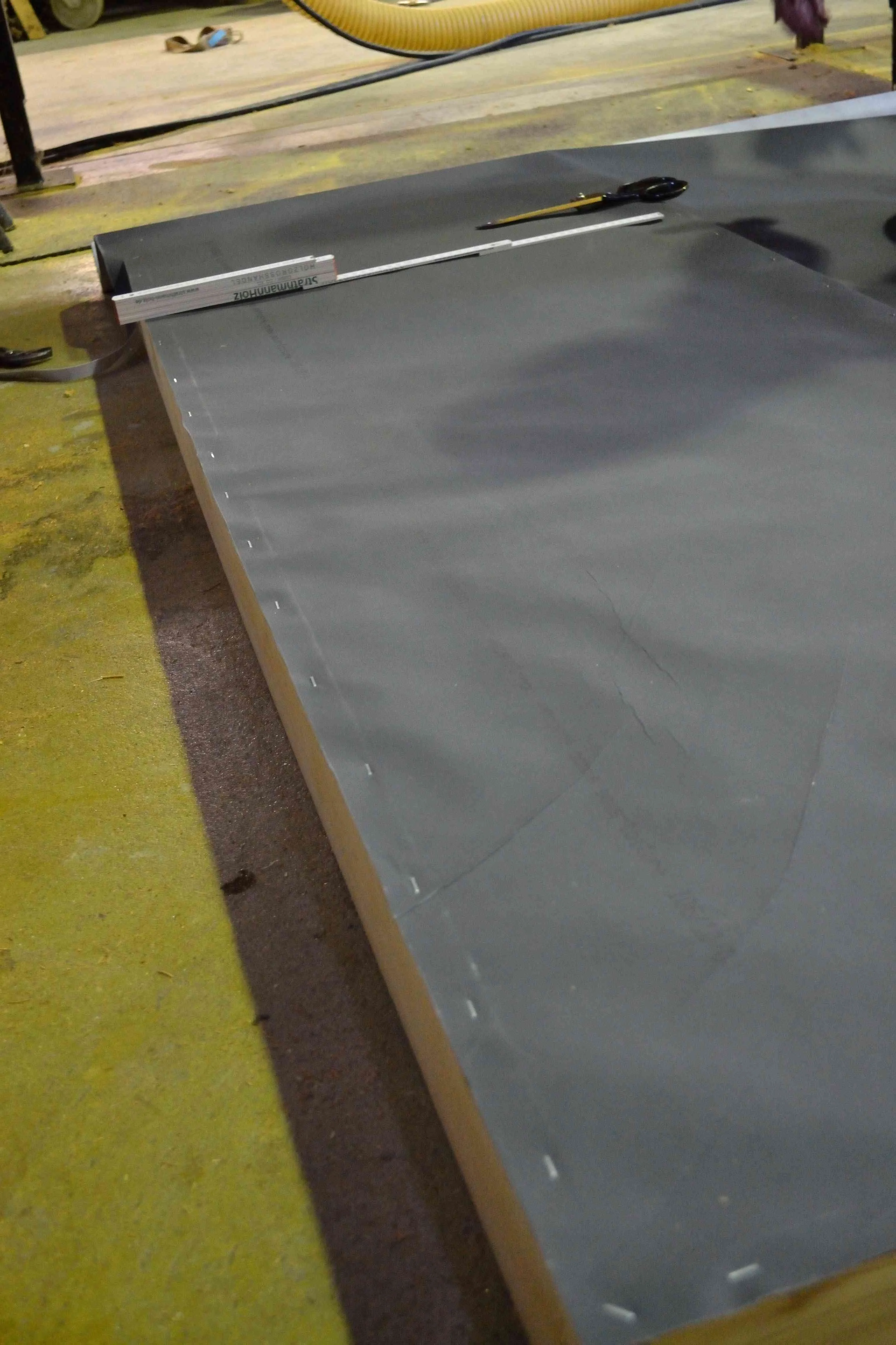

Die Rückseite habe ich einfach mit einer Unterspannbahn, die mein Vater noch übrig hatte, bespannt. Für alle die keine Unterspannbahn haben empfehle ich Stoff oder Folie.
1)Drauflegen.
2)Fest tackern (Bild Nr.8).
3)Vier Leisten in gleichmäßigem Abstand anbringen (Bild Nr.9) um die Dämmung auf dauer zu stabilisieren.

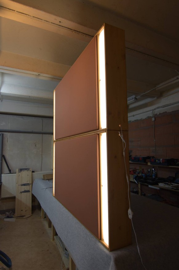

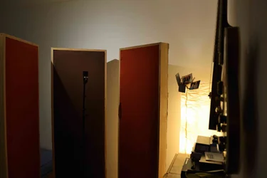

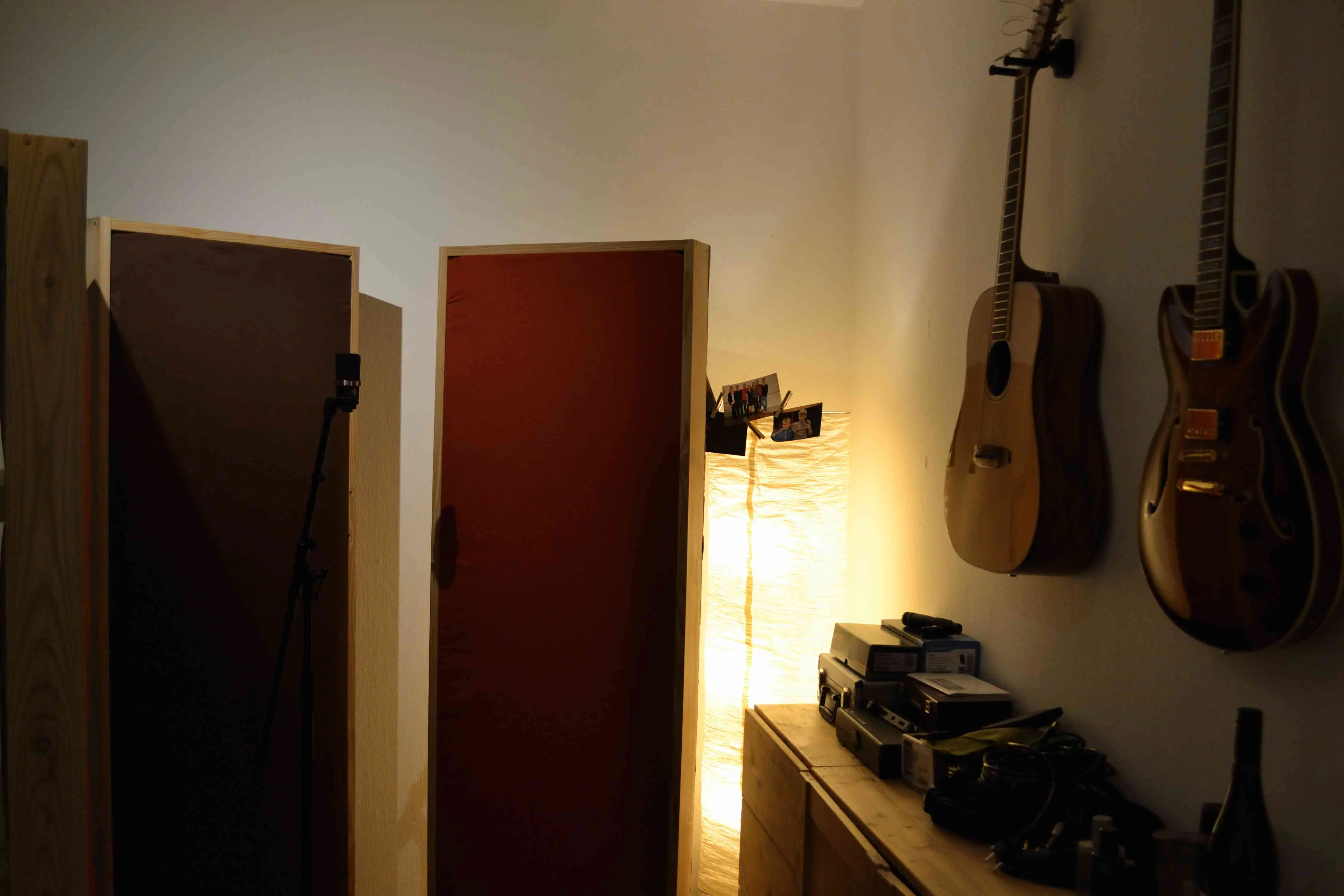

Die Stellwände bei mir im Studio.
Reaktionen: KMDR, Pullergesicht, stefangeidel und eine weitere Person
