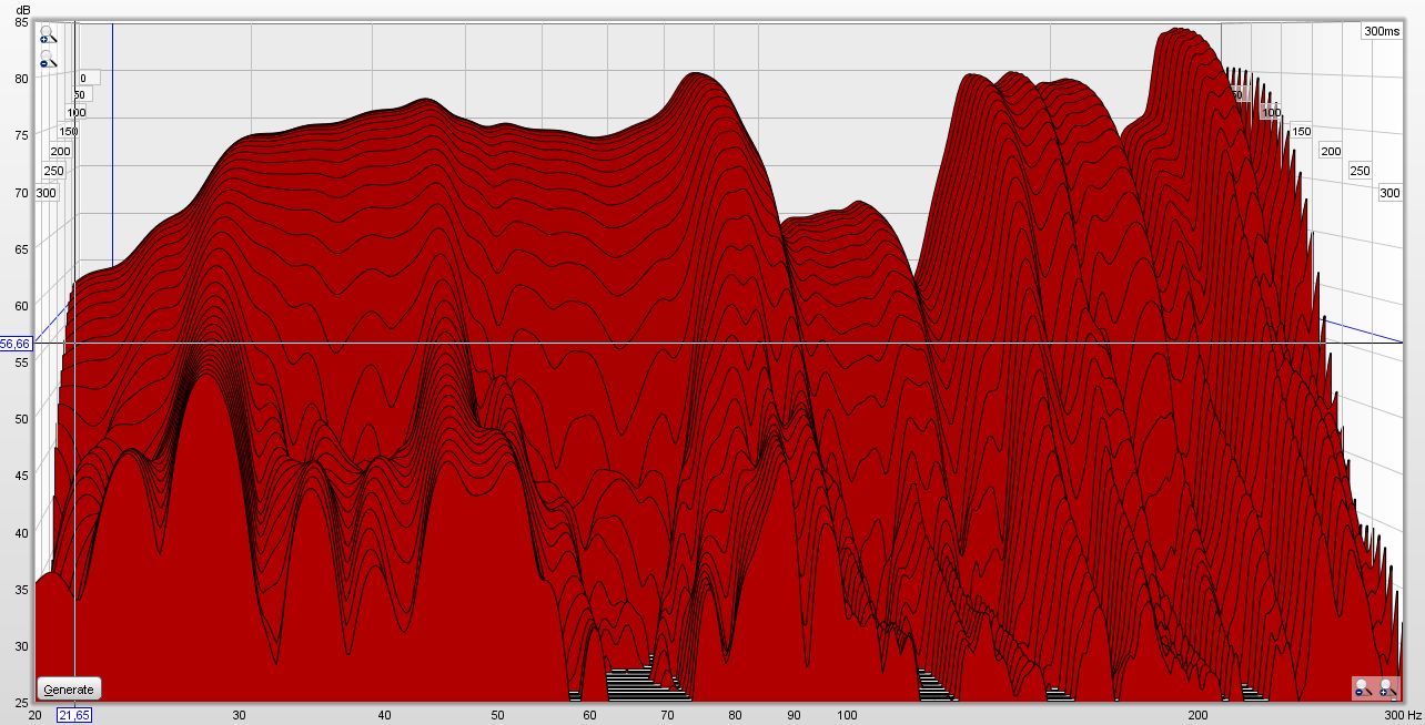

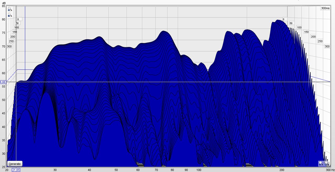

Das Mic ist garnicht kalibriert. Hatte mich vor langer Zeit mal bei hometheater...... registrieren wollen, da ich mir die neuste Roomwizard Version runterladen wollte aber da ging es nach zig Anläufen und diversen email acounts einfach nicht. Vorhin bin ich aber noch auf den Tip von dir mit der gmx.net Adresse gestossen und hab mich sofort registriert. Dabei bin ich natürlich auch auf die Cal. Datei fürs ECM 8000 gestossen. Ich verwende das ECM8000 von Behringer. Werd die Tage dann mal noch ne Messung mit kalibriertem Mic machen. Bin mal gespannt wie gross da die Unterschiede sind.

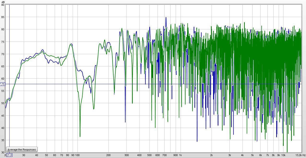

Zu der Asymmetrie. Als ich die Messungen gemacht habe, da waren die Boxen bis auf den Millimeter genau symmetrisch im Raum ausgerichtet. Woher könnte denn sowas noch kommen?

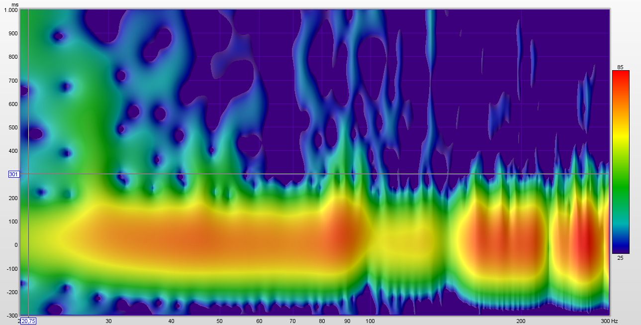

Dumme Frage, was sagt eigentlich das Spectogram aus? Ist es einfach nur ne andere Sichtweise vom Wasserfall?
Falls zu umfangreich, werd mich mal selber noch belesen.
danke.
das kann alles mögliche sein.
möbel fenster türen schornsteinschächte usw.
alles was unsymmetrie in den raum bringt.
aber mit eckabsorbern und den breitbandabsorbern wird sich dass dann meist bessern.
wenn du auf die links rechts symmetrie geachtet hast zu den seitenwänden dann hast du alles richtig gemacht.
bei der nächsten messung wenn dann alles hängt und steht muss man nochmal gucken was übrig ist von der abweichung und ob die störend im ortbaren bereich ist.
zum spectrogram schreib ich auch noch was im REW-workshop
damit lässt sich mMn schneller und übersichtlicher das ausklingverhalten der raummoden beurteilen.
