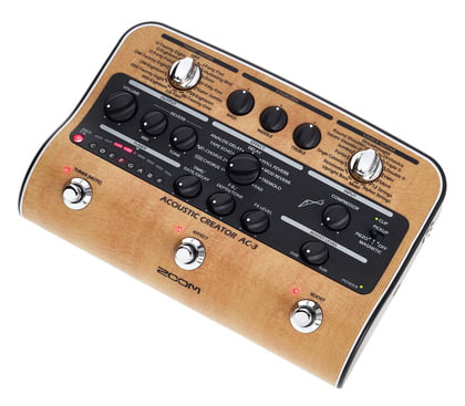

Ja, dieser Modeling Preamp sieht schon interessant aus.
Kennt jemand das Teil (war eben dabei unter der Rubrik "Kunden, die das kauften kauften auch...)
Das Teil ist gut. Vorausgesetzt, du hast einen halbwegs guten Tonabnehmer in deiner Klampfe.
Ist auch mehr als nur ein reines Effektpedal, hier werden die tatsächlichen Korpuseigenschaften aufmoddeliert.
Ich hatte ein paar Jahre das Vorgängermodell für live und meine Hummingbird darüber laufen - die hat einen sehr guten LR Baggs als Tonabnehmer.
Da brauchst du den Stress mit Mikrofonen auf der Bühne nicht mehr. Ausreichend überzeugend im Live-Betrieb, warm auch.

Cool, dass du das Teil kennst, das klingt schon mal interessant!
