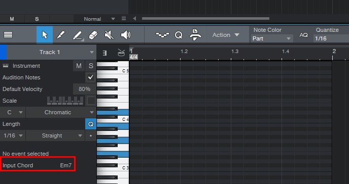

Doch doch, das geht direkt im Editor, ohne dass man irgendwas tun muss. Einfach aufm Keyboard spielen und du bekommst links angezeigt, was für ein Akkord es ist. Bei dir nicht?
Woow! Cool der erkennt sogar komplexere Akkorde ganz gut! Das schon mal nice.
Aber was ich eigentlich eher meinte war viel mehr bei der Nachbearbeitung von Akkorden dort die Akkorde angezeigt zu bekommen, also wenn ich eine Note hinzufüge oder wegnehme
(Prime, Septime, Pimmeline blah :eek:) oder dann doch ganz andere Akkorde drauß mache.
In Cubase können die wiedergegebenen Akkorde in Echtzeit angezeigt werden, dafür aber keine Eingangsakkorde.
In Studio One ist es genau umgekehrt.
