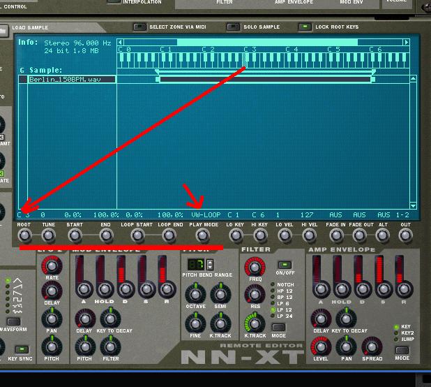

Das einzige was mir dazu einfällt - ich hab kein mpd - aber im NNXT gibts die option [g=415]LOOP[/g]. Drückst du dann die taste wird das Sample endlos geloopt.
Jedoch bleibt das Problem mit dem Triggern bestehn..
Daher is das auch nur ne halbherzige Lösung.. sorry.

Lösung ist ganz einfach.
NN-XT: Das jeweilige Sample auswählen und dann unten bei
->[g=182]Amp[/g] Envelope<- Release voll aufdrehen, so spielt dein NN-XT den ganzen Sample ab.
Wenn du jetzt noch bei ->Key Poly<- auf 1 stellst wird das Sample jedesmal beim neudrücken automatisch von vorne gespielt ohne das es sich mit dem grad gespielten Sample überlagert.

hat super geholfen.. hat alles geklappt... nur blöd das ich dann jedes sample umstellen muss aber da komm ich durch :) ...
