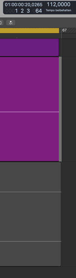

In Logic mische ich einen Song in Atmos. Das ist die Länge (genau 67 Takte):
Mein ADM BWF File ist aber nach dem Export kürzer:
Weiß jemand, was da los ist?
Vorher hatte ich das Problem nicht. Bin auf Logic 11.1.1
Kommt schon, Boyz. Kann das mal jemand kurz überprüfen? Einfach ein paar Spuren in Logic auf Atmos stellen und rendern, dann die Länge des ADM überprüfen.
Weiß wenigstens jemand, wie viel Samples/Zeit diese Lücke ist?

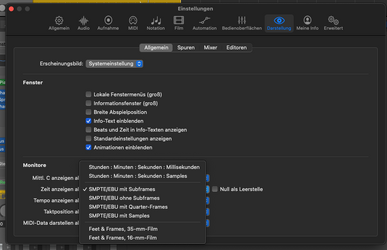

Du kannst unter Einstellungen>Darstellung>Allgemein die Darstellung auf Millisekunden oder Samples umstellen:

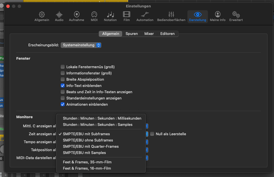

Ich habe für den Release jetzt einfach das Stereofile an die Atmos-Länge angepasst.
Vll läge das aber auch noch innerhalb der Toleranzen (weniger als 1 Frame (2000 Samples bei 48 Khz) :schulterzuck:
