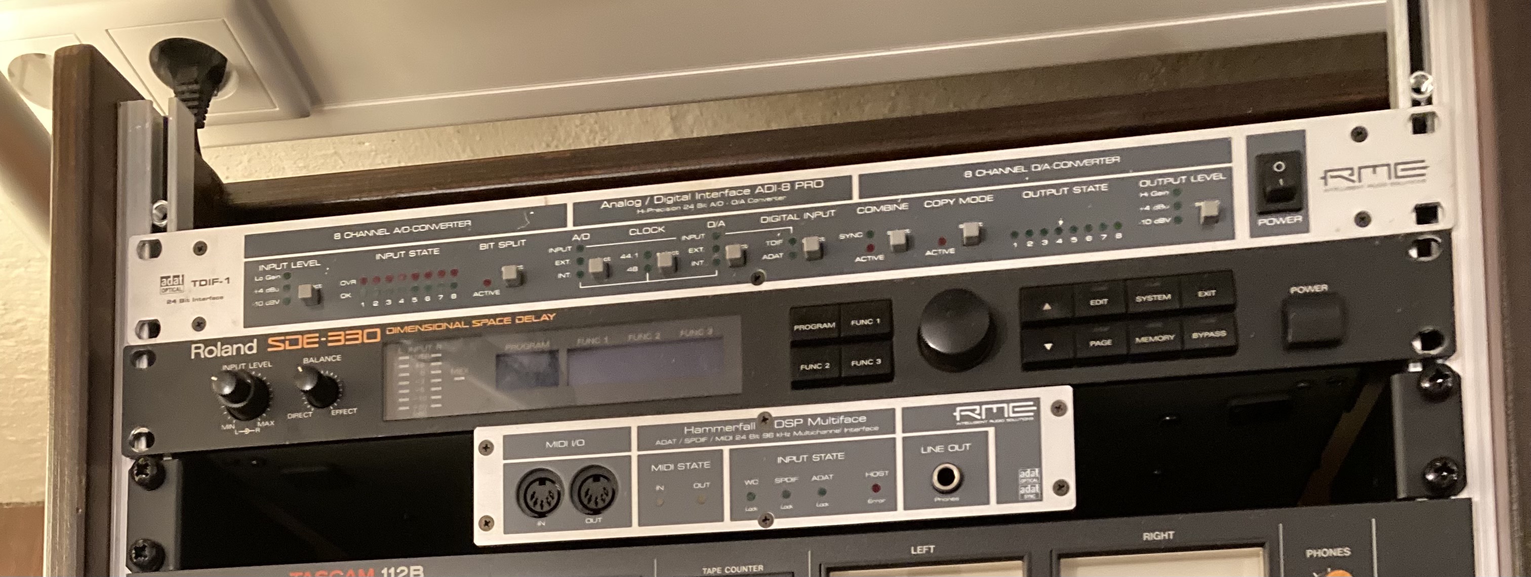

Ich habe ein über 15 Jahre altes Multiface und jetzt habe ich mir dazu ein ADI 8 Pro geholt.
Bei deinem Fireface kannst du bestimmt auch noch so ein Teil ranhängen!?
Mache es doch wie ich:
